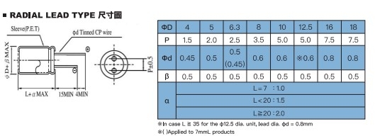

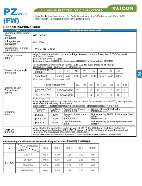

خازن الکترولیت 120 میکروفاراد 25 ولت سری PW محصول شرکت TAICON تایوان با طول عمر بالا
خازن الکترولیت 120 میکروفاراد 25 ولت  - 120UF 25V
نوع خازن : High Ripple , Low Impedance , High Reliability
برند: TAICON
سری : PW
ابعاد: 6x11.5 میلیمتر
فاصله پین: 2 میلیمتر
