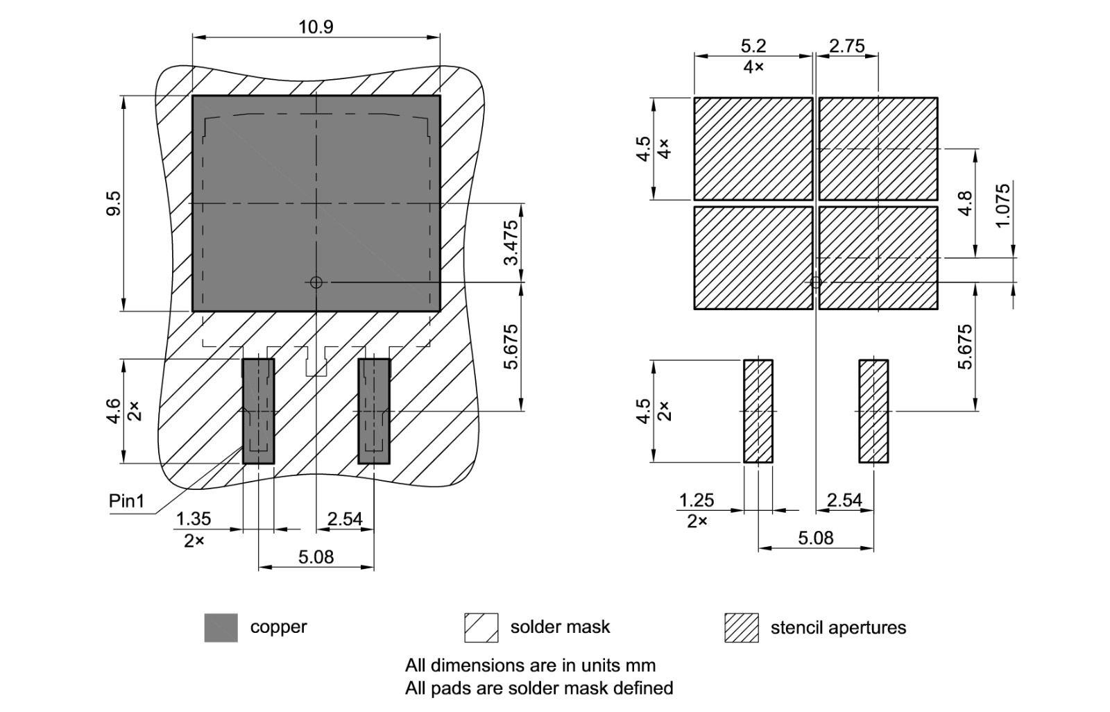

    با سلام لطفا جهت خنک کاری این ماسفت با توجه به smd بودنش راهنمایی میفرمایید ؟ با سپاس
    • ادمین | حدود 1 ماه قبل
      سلام، ماسفت IRF3710S در پکیج SMD از نوع D2PAK طراحی شده و خنک‌کاری آن از طریق پد فلزی زیرین انجام می‌شود، بنابراین باید روی برد چاپی ناحیه مسی بزرگ با ضخامت مناسب (ترجیحاً چند لایه و دارای وایا برای انتقال حرارت به پشت برد) در محل درین در نظر گرفته شود، همچنین در صورت نیاز می‌توانید ماژول را به هیت‌سینک خارجی متصل کنید که از طریق لحیم‌کاری پد به مس و استفاده از پیچ یا چسب حرارتی امکان‌پذیر است، به این ترتیب اتلاف حرارت در جریان‌های بالا به‌خوبی مدیریت می‌شود.
