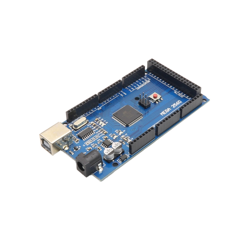

برد آردوینو Mega2560  با چیپ مبدل CH340 مبتنی بر میکروکنترلر ATmega2560 دارای 54 پین ورودی/خروجی دیجیتال و 15 پین PWM و 16 پین ورودی آنالوگ
4.1
35 رای‌دهنده
42 دیدگاه
34,000,000 ریال
برد Arduino MEGA 2560 CH340 نسخه‌ای اقتصادی تر و کاربردی از برد آردوینو MEGA 2560 است که به جای چیپ FTDI یا ATmega16U2 برای تبدیل USB به سریال، از چیپ CH340 استفاده می‌کند. این برد مناسب پروژه‌هایی است که نیاز به تعداد زیادی پایه I/O دارند، از جمله پروژه‌های رباتیک، کنترل صنعتی، پرینترهای سه‌بعدی و سیستم‌های هوشمند. با توجه به تعداد زیاد پایه‌ها و حافظه بیشتر، برای پروژه‌های پیشرفته‌تر نسبت به UNO گزینه‌ی بهتری است.  (مشاهده بردهای خانواده آردوینو Arduino)
این برد دقیقا شبیه سایر بردهای آردوینو مگا R3 می باشد با این تفاوت که به جای آی سی ATMEGA16U2، چیپ CH340 در آن استفاده شده است.
زمان نصب درایور می‌بایست درایور CH340 این آی سی بر روی سیستم نصب شود.
برد Arduino MEGA 2560 CH340 از میکروکنترلر ATmega2560 استفاده می‌کند و با دارا بودن تعداد زیادی پین ورودی/خروجی، حافظه بالا و ۴ پورت سریال سخت‌افزاری، برای پروژه‌های سنگین بسیار مناسب است. تفاوت آن با نسخه اصلی تنها در چیپ CH340 به‌جای ATmega16U2 برای ارتباط USB است که باعث کاهش قیمت بدون افت عملکرد شده است.
