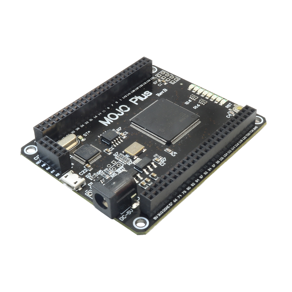

برد Mojo Plus مبتنی بر اسپارتان 6 و سازگار با بردهای Mojo طراحی گشته است که امکانات بیشتری نسبت به نسخه قبلی خود دارد. این برد از دو تراشه در ساختار خود بهره می برد. تراشه اسپارتان 6 مدل XC6SLX9 به عنوان تراشه مرکزی عمل می کند و تراشه STM32F103 برای آپدیت فریمور و ارتباط usb به سریال و بیسیم استفاده می شود.
مشخصات:
  •     هسته Spartan 6 XC6SLX9 FPGA
  •     پردازنده کمکی ARM Cortex M3
  •     84 ورودی خروجی دیجیتال
  •     8 ورودی آنالوگ ۱۰ یا ۱۲ بیتی
  •     8 خروجی LED عمومی
  •     32 مگابیت حافظه فلش
  •     رابط USB سرعت بالا
  •     رابط بیسیم NRF24L01
  •     بدون نیاز به پروگرامر و امکان پروگرام با USB
