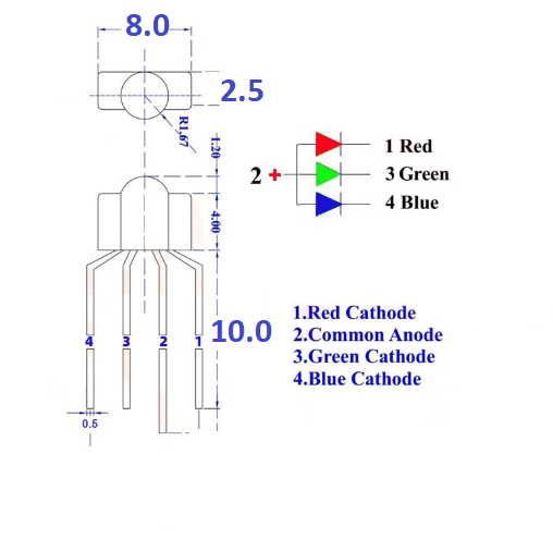

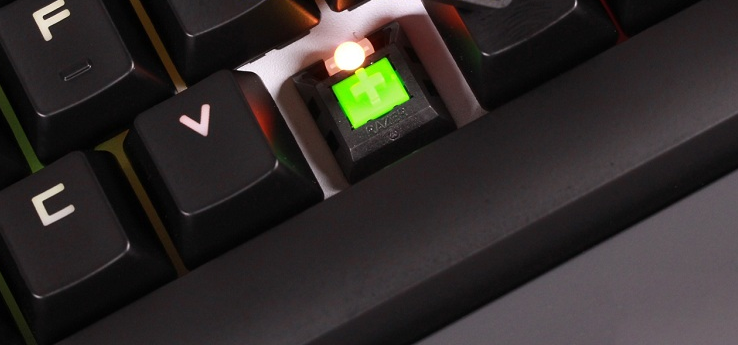

این نوع از LED های RGB  بیشتر مناسب دکمه های کیبورد های RGB  بوده و اغلب در کیبورد هایی که در زیر کلید های آنها نور RGB دارند استفاده میشود.
مدل: RGB LED
تعداد پایه : 4 پایه
آند مشترک
قطر: 3 میلیمتر
نوع لنز: پراکنده و باز
ولتاژ کاری رنگ آبی : 3 الی 3.2 ولت DC
ولتاژ کاری رنگ قرمز: 1.9 الی 2.1 ولت DC
ولتاژ کاری رنگ سبز: 3.1 الی 3.3 ولت DC
جریان کاری: 20 میلی متر
زاویه تابش : 15 درجه
مقدار لومن نور آبی : 600-800 mcd
مقدار لومن نور قرمز: 3000-4000 mcd
مقدار لومن نور سبز: 600-1000 mcd
طول موج نور آبی : 460-470 نانو متر
طول موج نور قرمز : 520-525 نانو متر
طول موج نور سبز : 520-525 نانو متر

    سلام و عرض ادب ، خواستم بدونم پایه هاش چقدره؟
    0 thumb_down
    0 thumb_up
    • پشتیبانی فروشگاه | 9ماه قبل
      سلام ، در تصاویر مشخص می باشد
