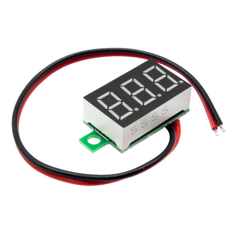

ماژول ولتمتر سایز 0.36 اینچ 2 سیمه
کد کالا: 3011007017
ولت متر دیجیتال 2 سیمه جهت سنجش ولتاژ DC در محدوده 4.5 تا 30 ولت بدون نیاز به منبع تغذیه
26 رای‌دهنده
65 دیدگاه
100 2% 116,620‎ تومان
1,190,000 ریال
این ماژول ولتمتر دیجیتال دو سیمه با نمایشگر 3 رقمی LED قرمز و سایز 0.36 اینچ طراحی شده و برای اندازه‌گیری مستقیم ولتاژ DC بین حدود 2.5 تا 30 ولت مناسب است. مزیت اصلی طراحی دو سیمه این ماژول، اتصال ساده و سریع آن است؛ تنها با اتصال سیم قرمز و مشکی به منبع مورد نظر، ماژول روشن شده و مقدار ولتاژ همان منبع را نمایش می‌دهد. این ویژگی آن را برای کاربردهای فشرده، مانند باتری‌ها، ماژول‌های تغذیه، یا پنل‌های DIY بسیار محبوب کرده است. ماژول دارای کنتراست بالا و نرخ به‌روزرسانی مناسب بوده و با جریان مصرفی بسیار پایین، گزینه‌ای ایده‌آل برای سیستم‌های قابل‌حمل است.
  • ولتاژ کاری: 2.5 تا 30 ولت DC (ولتاژ ورودی = ولتاژ اندازه‌گیری)
  • نوع نمایشگر: سون سگمنت LED قرمز
  • ابعاد نمایشگر: 0.36 اینچ
  • تعداد ارقام: 3 رقم (با اعشار ثابت)
  • نوع اتصال: دو سیمه (قرمز: + / مشکی: -)
  • دقت اندازه‌گیری: ±1%
  • حداقل ولتاژ اندازه‌گیری: حدود 2.5 ولت DC
  • بیشینه ولتاژ اندازه‌گیری: 30 ولت DC (بیشتر از این مقدار آسیب می‌زند)
  • جریان مصرفی: حدود 20 میلی‌آمپر
  • نرخ به‌روزرسانی نمایش: 200 میلی‌ثانیه
  • رنگ نمایشگر: قرمز
  • ابعاد تقریبی ماژول: 13×25×10 میلی‌متر
  • نصب: سوراخ‌دار با پیچ یا چسب (دارای دو پایه نصب)
مناسب برای نمایش ولتاژ در پروژه‌های الکترونیکی، باتری‌ها و منابع تغذیه
  • نمایش ولتاژ باتری‌های لیتیومی یا سرب‌اسید
  • اندازه‌گیری خروجی آداپتور یا منابع تغذیه DC
  • استفاده در پنل‌های DIY و تجهیزات قابل‌حمل
  • نمایش ولتاژ در شارژرهای سفارشی
  • اندازه‌گیری ولتاژ در پروژه‌های آردوینو و رزبری‌پای
  • کنترل ولتاژ ورودی تجهیزات حساس
  • مانیتورینگ تغذیه پنل‌های خورشیدی کوچک
  • استفاده در جعبه ابزارهای تست ولتاژ
  • نصب در دستگاه‌های صنعتی کوچک
  • ولتمتر پرتابل برای کاربردهای آموزشی
The voltmeter wiring is simple, only need to pick two lines, the table reversal protection, the reverse does not burn. The voltmeter start voltage is low, the red just 3.2V, just 2.7V Green, the blue just 3.0V will be able to measure correctly, start with the price of two-wire voltmeter voltage is the lowest anywhere in the world. This will greatly facilitate the use of the lithium battery, 18650 battery users. When the voltage is lower than 3.5V, the display brightness diminishes but does not affect the correct measurement. In order to achieve optimum measurement accuracy, the voltmeter will be different according to the measured voltage automatically move the decimal point position. Measure the voltage below 10V, displayed after the decimal point two; 10V voltage measurements displayed after the decimal point one. That is able to take care of the battery user needs but also cater to the needs of the higher voltage measurement on the measurement accuracy. The voltmeter can be used for motorcycles, cars, and other monitoring battery voltage, timely grasp battery status. Other voltages can also be used for measurement purposes.
Range: DC4.5-30V (No need additional power)
Display: Three 0.36’inch LED digital tube
Display color: Red
Refresh rate: about 500mS / times
Input: DC voltage (<2 times the range)
Resolution: 1% +1 digit
Power Supply: DC4.5-30V (with the input common-line)
Operating temperature: -10 deg C~ 65 deg C
Working current: <20mA
