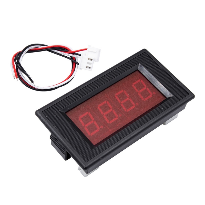

ولت‌متر دیجیتال روپنلی مدل UP5135 یک ابزار دقیق برای اندازه‌گیری و نمایش ولتاژ مستقیم (DC) تا حداکثر 200 ولت است. این ماژول از نمایشگر LED قرمز با ارتفاع 0.56 اینچ استفاده می‌کند که خوانایی بالایی در محیط‌های مختلف دارد. مدار داخلی با استفاده از فناوری SMD و کالیبراسیون دقیق، پایداری عملکرد و دقت 0.2% رقم را تضمین می‌کند. تغذیه این ولت‌متر از طریق ولتاژ 5 ولت DC انجام می‌شود و طراحی ایزوله با مقاومت عایقی بالای 100 مگااهم از تداخل نویز و صدمات احتمالی جلوگیری می‌کند. بدنه مقاوم و فریم نصب آسان باعث می‌شود این دستگاه به‌راحتی روی تابلوهای صنعتی و جعبه‌های کنترلی نصب شود. این مدل با قابلیت تحمل اضافه‌بار لحظه‌ای و مقاومت در برابر شرایط محیطی مختلف (رطوبت تا 93% و دمای کاری تا 55°C) انتخابی مناسب برای اندازه‌گیری ولتاژ در منابع تغذیه، باتری‌ها و سیستم‌های کنترلی صنعتی محسوب می‌شود.
  • مدل: UP5135
  • نوع اندازه‌گیری: ولتاژ DC
  • ولتاژ کاری: 5 ولت DC
  • محدوده اندازه‌گیری ولتاژ: 0 تا 200 ولت DC
  • دقت اندازه‌گیری: 0.2%
  • فرکانس کاری (برای حالت AC): 50Hz ±10%
  • توان مصرفی: ≤1.5VA
  • محدوده نمایشگر: 0 تا 1.999
  • ولتاژ ایزولاسیون: 2KV / 50Hz / 1min
  • مقاومت ایزولاسیون: ≥100MΩ
  • دمای کاری: -25 تا +55 درجه سانتی‌گراد
  • رطوبت مجاز: ≤93% بدون گاز خورنده
  • ابعاد: 79×42×22 میلی‌متر
  • نوع نمایشگر: LED قرمز 0.56 اینچ
  • عمر متوسط کاری: بیش از 5000 ساعت
  • جنس بدنه: پلاستیک ABS مقاوم
این ولت‌متر برای اندازه‌گیری دقیق ولتاژ مستقیم در پروژه‌های صنعتی و الکترونیکی طراحی شده است و به‌دلیل دقت بالا، خوانایی مناسب و ایمنی الکتریکی بالا، در کنترل و نظارت منابع تغذیه DC، سیستم‌های شارژ، تابلوهای برق و تجهیزات آزمایشگاهی به‌طور گسترده استفاده می‌شود.

  • مجید قرامحمدی | 3 ماه پیش
    درود
    مثلا ولتاژ ۱.۳۲۳ به صورت اعشار نمایش میدهد.
    در توضیحات قید شده تا ۳ رقم منظور همین مثالی که زدم هست؟
    • پشتیبانی | 3 ماه پیش
      مجید قرامحمدی سلام و احترام، خیر، این ولتمتر مقدار ولتاژ را تا یک رقم اعشار نمایش می‌دهد؛ بنابراین نمایش مقداری مانند ۱.۳۲۳ ولت امکان‌پذیر نیست. توضیحات محصول نیز در این خصوص اصلاح شده است.
  • حسین حمید | 12 ماه پیش خریدار
    سلام نحوه بستن سیمهای این ولت متر چجوریه؟ دوتا سوکت داره. سفید سیاه و قرمز سیاه.. سیم های سیاه مشترک هستن؟ لطفا ی توضیحی بدین
    • پشتیبانی | 12 ماه پیش
      حسین حمید سلام برای تغذیه اصلی برد از پایه های VCC , GND استفاده می شود و برای سنجش ولتاژ از پایه های IN , -IN+
  • داود کارگران | 1 سال پیش
    میخواستم ولتمتر روپنلی دیجیتالی UP5135 200V DC را خریداری کنم. یه سوال داشتم چند رقم اعشار داره این ولتمتر. در حد 0.1 ولت را نشون میده یا رزولوشنش 1 ولت است.
      داود کارگران  سلام خیر چنین دقتی در نمایش در حد 0.1 ها را ندارد
  • سپهر ستاریان | 4 سال پیش
    برای ساخت تستر بکلایت میخواستم که ۲۲۰ تا ۲۳۰ ولت dc خروجی میده تحمل میکنه یا میسوزه؟
      سپهر ستاریان سلام ، برای 230 ولت DC پاسخگو نخواهد بود حداکثر ولتاژ قابل تحمل 200 است
  • رضا محبی | 4 سال پیش
    سلام این محصول رو میتوان جایگزین منبع تغذیه عقربهای کرد. 30 ولت 3 آمپر هست در قسمت ولتمتر
    پاسخ : سلام، امکان جایگزینی با عقربه ها را ندارد می توانید سیم بندی را انجام داده و پراب ها را متصل نماید
  • شهراد رهنما | 4 سال پیش
    سلام . من میخام ولتاژ زیر یک رو با دقت صدم اندازه بگیرم .
    این مناسبه ؟؟
      شهراد رهنما سلام، خیر مناسب نیست
  • هستیار رسولی | 6 سال پیش خریدار
    امروز به دستم رسید و تست کردم دقت عالی نور عالی کیفیت عالی. ممنونم ازتون
  • مهدی ضامنی | 7 سال پیش
    سلام ولتاژ منفی هم نشون میده؟
    • پشتیبانی | 7 سال پیش
      مهدی ضامنی سلام، قابلیت نمایش ولتاژ های منفی را هم دارد.
