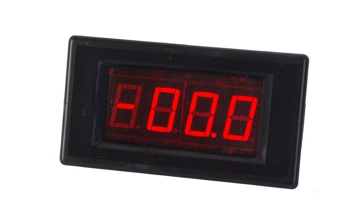

ولتمتر روپنلی دیجیتالی UP5135 500V AC
کد کالا: 3301003010
ولت متر روپنلی 500 ولت AC مدل UP5135 مناسب برای نمایش دیجیتال ولتاژ
13,100,000 ریال
ولت‌متر دیجیتالی روپنلی مدل UP5135 ابزاری دقیق برای اندازه‌گیری ولتاژ AC در بازه حداکثر 500 ولت است. این دستگاه از نمایشگر LED قرمز با ارتفاع رقم 0.56 اینچ بهره می‌برد که وضوح بالایی دارد و داده‌ها را هر یک ثانیه به‌روزرسانی می‌کند. دقت اندازه‌گیری این ولت‌متر برابر 0.2٪±3 کاراکتر است و برای کاربردهای صنعتی و آزمایشگاهی که نیاز به پایش دقیق ولتاژ دارند، ایده‌آل محسوب می‌شود. این دستگاه علاوه بر ولتاژ 5 ولت DC، قابلیت تغذیه از AC 7 تا 12 ولت یا مستقیماً از ولتاژ AC 120 تا 500 ولت را دارد. طراحی مقاوم در برابر نویز، ایزولاسیون ولتاژی تا 2KV و مقاومت ایزولاسیون بالای 100 مگااهم، پایداری و ایمنی استفاده را تضمین می‌کند. تمام محصولات این سری پیش از عرضه تحت تست طولانی‌مدت قرار می‌گیرند تا عملکرد پایدار در شرایط محیطی مختلف حفظ شود.

    ابعاد خود دستگاه و ابعاد برش برای نصب چقدر هست؟
    در توضیحات نوشته شده ولتاژ تغذیه ۵ ولت ولی با ولتاژ AC هم کار میکنه، منظور همون سوکتی که ۵ ولت بابد وصل بشه به جاش ۲۲۰ ولت وصل کنیم کار میکنه یا به چه صورت وصل میشه؟
    • پشتیبانی | 4 ماه پیش
      سعید دهقایان سلام و احترام، ابعاد دستگاه حدود ۴۵×۸۰×۲۵ میلی‌متر است. برای عملکرد دستگاه، تغذیه باید حتماً ۵ ولت DC باشد و به ورودی تغذیه متصل شود. ولتاژ AC صرفاً ولتاژ مورد اندازه‌گیری است و نباید ۲۲۰ ولت AC را به ورودی تغذیه ۵ ولت متصل کنید.
