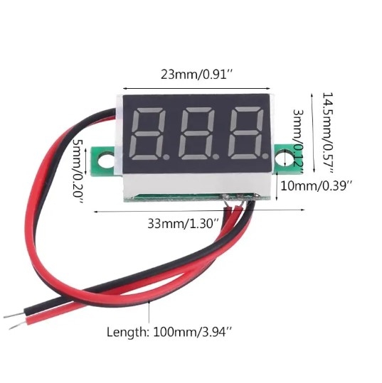

ماژول ولتمتر دیجیتال 0.28 اینچ یک نمایشگر اندازه‌گیری ولتاژ DC با اتصال دو سیمه است که برای نمایش سریع و مستقیم ولتاژ در مدارهای الکترونیکی، منابع تغذیه و تجهیزات باتری‌محور استفاده می‌شود. این ماژول با ابعاد کوچک، نمایشگر LED قرمز و محدوده اندازه‌گیری 4.5V تا 30V DC، گزینه‌ای مناسب برای نصب روی پنل تجهیزات مختلف است.

ماژول ولتمتر دیجیتال 0.28 اینچ 2 سیمه یک ابزار اندازه‌گیری کوچک برای نمایش ولتاژ DC در مدارهای الکترونیکی است. این ماژول به دلیل ساختار دو سیمه، علاوه بر اندازه‌گیری ولتاژ، تغذیه خود را نیز از همان ورودی اندازه‌گیری دریافت می‌کند و نیاز به سیم تغذیه جداگانه ندارد.نمایشگر LED سه رقمی با اندازه 0.28 اینچ، امکان مشاهده مقدار ولتاژ را در فضاهای کوچک فراهم می‌کند. ابعاد کم این ولتمتر باعث شده است بتوان آن را در پنل دستگاه‌ها، منابع تغذیه، پروژه‌های DIY و تجهیزات قابل حمل نصب کرد.این ماژول دارای محافظ پلاریته معکوس بوده و در صورت اتصال اشتباه قطب‌ها، از آسیب دیدن مدار جلوگیری می‌کند. همچنین با مصرف جریان پایین، برای استفاده در سیستم‌های باتری‌محور مانند باتری‌های لیتیومی و تجهیزات قابل حمل مناسب است.

  • ابعاد: 23 × 10 میلی‌متر
