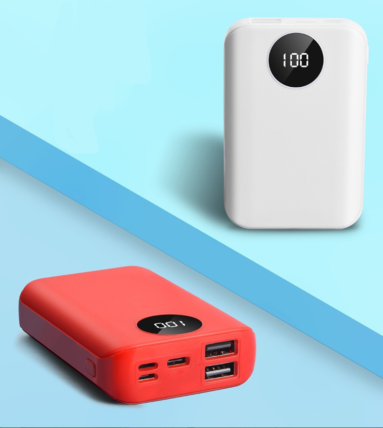

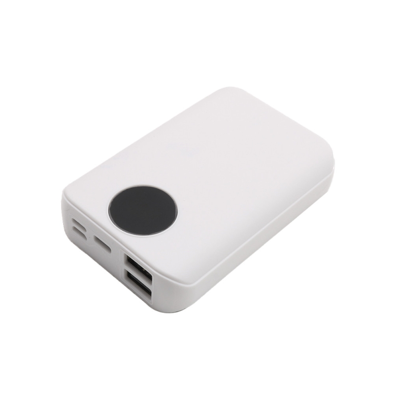

کیس پاوربانک X3 با دو خروجی USB به همراه نمایشگر
کد کالا: 3301007169
با قابلیت اتصال 3 عدد باتری لیتیم یون 3.7 ولت سایز 18650 سرتخت ، به همراه برد پاوربانک و نمایشگر با سه ورودی Lightning  و Micro ، Type-C و دو خروجی USB
3.6
5 رای‌دهنده
28 دیدگاه
8,490,000 ریال
مدل : X3
دارای ورودی Type-C ، MicroUSB و Lightning
دارای 2 عدد خروجی USB
حداکثر تعداد باطری: 3 عدد باتری لیتیوم یون سایز 18650 سر تخت
حداکثر ظرفیت جریان دهی 10000 میلی آمپر ساعت 37 وات ساعت
خروجی تک پورت USB به صورت استفاده تکی: 5V/2.1A
ورودی پورت Type-Cبرابر : 5V/2A
ورودی پورت MicroUSB برابر : 5V/2A
ورودی پورت Lightning برابر: 5V/2A
دارای نمایشگر درصد میزان شارژ (رنگ سفید)
دارای جای باتری بدون نیاز به لحیم کاری باتری‌ها (بدون باتری ارائه میگردد)
بدون چراغ قوه
جنس بدنه: پلاستیک ABS کیفیت بالا
ابعاد: 95*65*23 میلی متر
وزن بدون باتری : 40 گرم
این کیس دارای جاباتری بوده و جهت اتصال باتری‌ها به همدیگر نیاز به لحیم کاری یا جوش باتری نمی‌باشد.
لطفا مطمئن شوید که اتصال مثبت و منفی را به درستی وصل کرده اید، در غیر این صورت برد مدار می‌سوزد.
