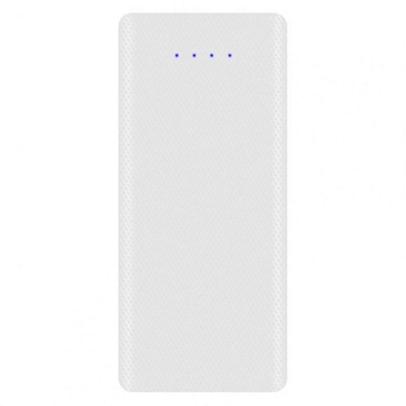

کیس پاوربانک 20000mAh با ورودی Type-C و micro USB و دو خروجی USB مدل W8
کد کالا: 3301007137
دارای قابلیت اتصال 8 عدد باتری لیتیم یون 3.7 ولت سایز 18650 ، به همراه برد پاوربانک ورودی Type-C و micro USB و دو خروجی USB
4.2
5 رای‌دهنده
46 دیدگاه
8,130,000 ریال
با استفاده از این کیس به راحتی میتوانید با اتصال باتری های لیتیوم یون 3.7 ولتی (تا حدااکثر 8 باتری) برای خودتان پاور بانک بسازید و از آن استفاده کنید. توجه کنید از باتری های سایز 18650 برای این کیس باید استفاده کنید.
  • حداکثر تعداد باتری: 8 عدد
  • نوع باتری: باتری لیتیوم یون سایز 18650
  • ولتاژ کاری : 5 ولت
  • جریان شارژ: 2 آمپر
  • حداکثر ولتاژخروجی: 5.1 ولت
  • حداکثر جریان دهی : 2.1 آمپر
  • قابلیت ساخت تا 20 هزار میلی آمپر ساعت
  • رابط شارژ: دارای درگاه USB نوع micro USB و USB Type-C
  • دارای 2 عدد LED با قابلیت روشنایی
W8 case for powerbank with a power module that protects the installed cells against overcharging and excessive discharge. The housing has been designed to accommodate 8 pcs of 18650 batteries.
The housing has four USB Type C sockets, USB 5V / 2A, USB 5V / 1A and a micro USB for charging batteries (max 2A).
The charger has an LED indicator showing the battery charging.
Thanks to the Power-Bank, we can charge phones, navigation, tablets, etc.
Emergency charger with a maximum capacity of 20000mAh
max. number of batteries: 8
battery type: Li-Ion - lithium-ion (18650)
charging voltage / current: 5V / 2A
output voltage / current: 5.1V 2.1A
charging connector: USB Type C, micro USB, USB

  • مهران نوراله | 1 ماه پیش خریدار
    اقا این پاور فست شارژه یا معمولیه
    • پشتیبانی | 1 ماه پیش
      مهران نوراله سلام و احترام، این مدل فست‌شارژ نیست و خروجی آن معمولی است. طبق مشخصات محصول، حداکثر ولتاژ خروجی 5.1 ولت و حداکثر جریان خروجی 2.1 آمپر است و پشتیبانی از پروتکل‌های شارژ سریع برای آن ذکر نشده است.
  • محمد بقایی | 3 ماه پیش خریدار
    سلام و خدا قوت از باطری ۳۵۰۰ میلی آمپری Dm یک سر تخت و یک سر سوزنی میتونم تو این کیس استفاده کنم ؟
    طریقه شارژی کردن این پاوربانک و شارژر بهینه هم توضیح می فرمایید ممنونم
    • پشتیبانی | 3 ماه پیش
      محمد بقایی سلام و احترام، بله، در صورتی که باتری‌ها از نوع لیتیوم‌یون 18650 باشند، استفاده از سلول‌های 3500 میلی‌آمپرساعت با یک سر تخت و یک سر برجسته (سوزنی) معمولاً در این کیس امکان‌پذیر است. برای شارژ نیز کافی است یک آداپتور 5 ولت استاندارد با جریان 2 آمپر یا بیشتر را از طریق درگاه Type-C یا Micro USB به کیس متصل کنید؛ مدار داخلی، فرآیند شارژ باتری‌ها را به‌صورت خودکار مدیریت می‌کند. استفاده از باتری‌های هم‌ظرفیت، هم‌مدل و هم‌سطح شارژ توصیه می‌شود.
  • سان ار الله وردی پور | 6 ماه پیش
    سلام برای این باتری 10000 میلی آمپر‌ کد کالا2221006181 استفاده کنم جا میشه یا نه
    • پشتیبانی | 6 ماه پیش
      سان ار الله وردی پور سلام بله قابل نصب و استفاده می باشد .
  • محمدجواد محمدی | 6 ماه پیش
    سلام امکان استفاده از باتری panasonic cgr18650 3400a هست؟
    مشکلی نیست اگر جای ۲۷هزار که باتری ها میشه ۲۰ هزارتا قابل استفاده باشه
      محمدجواد محمدی سلام و احترام، این کیس بر اساس سایز استاندارد سلول‌های ۱۸۶۵۰ طراحی شده و از نظر ابعادی امکان قرار دادن باتری پاناسونیک CGR18650 با ظرفیت ۳۴۰۰ میلی‌آمپر وجود دارد. کاهش مجموع ظرفیت نسبت به مقدار اسمی مشکلی ایجاد نمی‌کند و تنها زمان شارژدهی کمتر خواهد شد. فقط لازم است از سلول‌های هم‌ظرفیت، هم‌نوع و از نظر سلامت یکسان استفاده شود تا برد پاوربانک تحت فشار قرار نگیرد.
  • محمدرضا قلی زاده | 6 ماه پیش خریدار
    سلام میشه نقشه شماتیک ماژول پاوربانک را برام بفرستید
      محمدرضا قلی زاده سلام
      متاسفانه تولید کننده شماتیکی ارائه نداده است
    میشه یکی توضیح بده من اولین باتری رو که جاگذاری کردم آیسیV2 داغ کرد و سوخت دقیقا اسم اون آیسی چیه؟برای تعویضش میخوام
  • هومن ظریف | 6 ماه پیش خریدار
    من از باتری ۱۸۶۵۰ نوک تیز استفاده کردم به راحتی جا خورد حتما نباید سر تخت باشه کاراییش هم خوبه فعلا
  • علی نوبری | 7 ماه پیش خریدار
    نیاز به لحیم کاری داره یا خودش اتصالات رو داره؟
    • پشتیبانی | 7 ماه پیش
      علی نوبری سلام تمامی اتصالا و لحیم کاری از قبل انجام شده شما صرفا با انتخاب باتری لیتیوم یون سایز 18650 سر تخت و قرار دادن ان در کیس یک پاور بانک خواهید داشت.
  • محسن نبوی | 7 ماه پیش خریدار
    از این ماژول تا الان پنج شش تا گرفتم کاراییش خوبه و بدنش هم با دوامه، لطفا ده سل این سری پاوربانکها رو هم موجود کنید
  • پارسا علی بابایی | 7 ماه پیش
    سلام وقت بخیر
    اگر باتری لیتیوم پلیمر ۱۰ هزار بزاریم نشانگر کامل نشون میده یا نصفه ؟
    چون نوشتید ۲۰ هزار هست
      پارسا علی بابایی سلام نشانگر میزان شارژ باتری را نشان میدهد نه ظرفیت کل باتری را شما حتی اگر باتری 1000 میلی آمپری هم متصل نمایید در حالت فول شارژ تمام نشانگر ها روشن و با کم شدن میزان شارژ نحوه نمایش نشانگر ها هم به نسبت آن تغییر میکند
