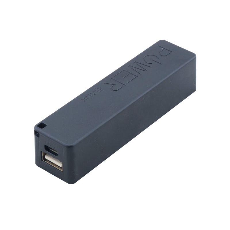

کیس پاوربانک جیبی تک سل پلاستیکی دارای خروجی 5V 1A
کد کالا: 3301007110
مینی کیس پاور بانک تک سل قابلیت استفاده با باتری های 18650 لیتیومی
1,870,000 ریال
این کیس پاوربانک جیبی یک راهکار اقتصادی و کاربردی برای تبدیل باتری‌های لیتیوم‌یونی مدل 18650 به یک پاوربانک همراه است. این کیس با بدنه پلاستیکی مقاوم و طراحی جمع‌وجور، قابلیت قرارگیری در جیب یا کیف را دارد و امکان حمل آسان را فراهم می‌کند. عملکرد این محصول به گونه‌ای است که با قراردادن یک باتری 18650، ولتاژ خروجی تثبیت‌شده ۵ ولت را از طریق درگاه USB-A فراهم می‌سازد؛ این جریان برای شارژ انواع موبایل، هدفون بی‌سیم، گجت‌های کوچک و حتی تغذیه بردهای توسعه مناسب است.
همچنین این کیس دارای مدار داخلی با قابلیت نشان‌دهی وضعیت شارژ و دشارژ توسط LED‌های رنگی است تا کاربر بتواند به‌راحتی از وضعیت باتری مطلع شود. از دیگر ویژگی‌های جذاب این محصول، قابلیت تعویض آسان باتری است که به کاربر اجازه می‌دهد در صورت اتمام شارژ، با تعویض باتری، مجدداً از پاوربانک استفاده کند؛ بدون نیاز به دسترسی به برق یا شارژر.
این کیس انتخابی مقرون‌به‌صرفه برای علاقه‌مندان به پروژه‌های DIY و همچنین کاربران روزمره است که به دنبال یک پاوربانک ساده، سبک و قابل‌اطمینان می‌باشند.
ولتاژ ورودی: ۵ ولت DC تا ۱.۵ آمپر
ولتاژ خروجی: ۵ ولت DC تا ۱ آمپر
نوع باتری قابل استفاده: لیتیوم یونی ۱۸۶۵۰ (تک سل)
درگاه خروجی: USB-A
درگاه ورودی: Micro-USB
وزن خالص: ۲۲ گرم
ابعاد: ۹.۶ × ۲.۵ × ۲.۲ سانتی‌متر
نشانگر وضعیت: LED چندرنگ برای حالت شارژ و تخلیه
جنس بدنه: پلاستیک مقاوم
امکان تعویض باتری: دارد
ساخت پاوربانک شخصی با باتری ۱۸۶۵۰
تامین برق موقت موبایل و گجت‌های هوشمند
پروژه‌های DIY و تغذیه بردهای توسعه مانند آردوینو و ESP
ابزاری کاربردی برای سفر، کمپینگ و مواقع اضطراری
Make your 18650 Li-ion batteries useful with this affordable, compact single 18650 Li-ion battery power bank case which supports fast charging with up to 5V 1A power output than usual USB power. Its compact and stylish size makes the power banks that fit comfortably in your pocket.
Removable/Replaceable battery gives you the liberty to power up your portable power bank when there is no charging point around just by replacing another battery and keep your phone running for an entire day of nonstop use. It is not a much fancier power bank, but definitely, it is powerful and economical.
This power bank can also be useful to power your DIY project or development boards. The inbuilt circuit provides the Led indication for charging and discharging status with different colour and stabilized 5V output to your device with the required current rating.
Input Power  5VDC up to 1.5A
Output Power  5V DC up to 1A
Battery Type  18650 Li-Po
Output Port  USB-A
Input Port  Micro-USB
Weight  22g
Shipment Dimensions  9.6 × 2.5 × 2.2 cm
