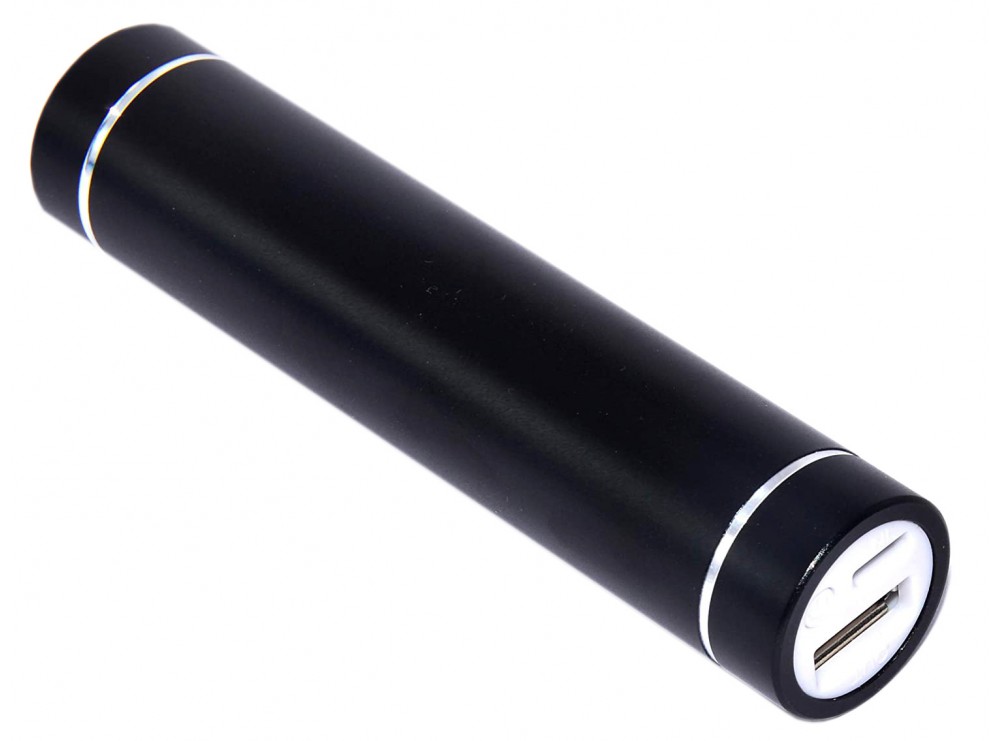

کیس پاوربانک جیبی تک سل فلزی دارای خروجی 5V 1A
کد کالا: 3301007109
کیس پاوربانک فلزی تک‌سل با ورودی Micro-USB، خروجی USB-A و توان خروجی پایدار 5V 1A برای استفاده با باتری Li-ion مدل 18650
2,940,000 ریال
این کیس پاوربانک یک محفظه‌ی فلزی کوچک، سبک و مقاوم است که امکان ساخت یک پاوربانک قابل‌حمل بر پایه‌ی یک سلول Li-ion 18650 را فراهم می‌کند. مدار داخلی دستگاه شامل یک مبدل بوست با خروجی تثبیت‌شده‌ی 5V 1A و مدار مدیریت شارژ با ورودی 5V 1.5A است که از طریق درگاه Micro-USB عمل می‌کند. وجود نشانگر LED وضعیت شارژ و دشارژ باعث می‌شود کاربر از حالت عملکرد دستگاه به‌صورت لحظه‌ای مطلع شود. طراحی استوانه‌ای و بدنه‌ی فلزی علاوه‌بر افزایش دوام، باعث dissipate مناسب حرارت در هنگام تبدیل ولتاژ می‌شود. این کیس برای پروژه‌های قابل‌حمل، تغذیه ماژول‌ها، کاربردهای اضطراری و ساخت پاوربانک‌های اقتصادی ایده‌آل است و قابلیت تعویض سریع باتری، انعطاف‌پذیری زیادی در شرایط بدون دسترسی به برق ایجاد می‌کند.

  • ولتاژ ورودی شارژ: 5V
  • جریان ورودی: 1.5A
  • ولتاژ خروجی: 5V
  • جریان خروجی: 1A
  • نوع باتری سازگار: Li-ion 18650
  • رابط ورودی: Micro-USB
  • رابط خروجی: USB-A
  • ابعاد بیرونی: 9 × 2 × 2 سانتی متر
  • جنس بدنه: فلزی
  • نشانگر وضعیت: LED چندرنگ

Make your 18650 Li-ion batteries useful with this affordable, compact single 18650 Li-ion battery power bank case which supports fast charging with up to 5V 1A power output than usual USB power. Its compact and stylish size makes the power banks that fit comfortably in your pocket.
Removable/Replaceable battery gives you the liberty to power up your portable power bank when there is no charging point around just by replacing another battery and keep your phone running for an entire day of nonstop use. It is not a much fancier power bank, but definitely, it is powerful and economical.
This power bank can also be useful to power your DIY project or development boards. The inbuilt circuit provides the Led indication for charging and discharging status with different colour and stabilized 5V output to your device with the required current rating.
Due to its compact size and metal body, you may feel little heat up with bare touch but it is totally fine for the circuit heat bearing capacity. This power bank comes with input and output which means you can charge the battery using your mobile phone Charger.
Input Power(charge)  5VDC up to 1.5A
Output Power(charge)  5V DC up to 1A
Battery Type  18650 Li-Po
Output Port  USB-A
Input Port  Micro-USB
Weight  22g
Shipment Dimensions  9 × 2 × 2 cm
