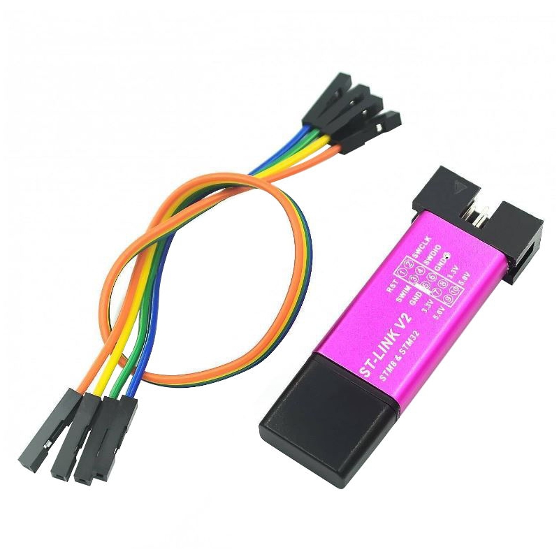

پروگرامر کوچک ST-Link V2 ویژه میکروهای STM8 و STM32
کد کالا: 3700001014
پروگرامر و دیباگر کاربردی برای پروگرام و دیباگ میکروکنترلرهای STM8 و STM32 از طریق رابط SWD یا SWIM.
ST-Link V2 یک پروگرامر و دیباگر کوچک، پرکاربرد است که برای توسعه و برنامه‌ریزی میکروکنترلرهای سری STM32 و STM8 طراحی شده است. این پروگرامر از طریق پورت USB به رایانه متصل شده و با استفاده از رابط‌های استاندارد SWD (برای STM32) و SWIM (برای STM8) ارتباط برقرار می‌کند. این پروگرامر گزینه‌ای محبوب در میان توسعه‌دهندگان، دانشجویان و مهندسان الکترونیک است. با پشتیبانی از نرم‌افزارهای رسمی STMicroelectronics مانند STM32CubeProgrammer، STVP و STM32CubeIDE، این ابزار به یکی از اصلی‌ترین نیازهای هر پروژه مبتنی بر STM تبدیل شده است.
به همراه این محصول جامپر وایر مادگی ارائه می شود که به سادگی می توانید به برد خود متصل نموده و میکرو را پروگرام و دیباگ کنید.
مدل: ST-Link V2
پشتیبانی از میکروکنترلرها: STM32 (رابط SWD) و STM8 (رابط SWIM)
رابط ارتباطی با رایانه: USB 2.0
ولتاژ کاری: 3.3 ولت و 5 ولت (با قابلیت تطبیق خودکار سطح ولتاژ)
پین‌ها و سیگنال‌ها:SWDIO، SWCLK، GND، 3.3V/5V، NRST، SWIM
نرم‌افزارهای قابل استفاده: STM32CubeProgrammer و STM32CubeIDE و ST Visual Programmer (STVP) و Keil MDK و IAR Embedded Workbench
سازگاری سیستم عامل: ویندوز، لینوکس، مک
نوع برد: بدون محفظه یا با قاب پلاستیکی (بسته به مدل)
کاربرد و ویژگی‌
مناسب برای پروگرام و دیباگ میکروکنترلرهای STM32 و STM8
ارتباط پایدار و سرعت مناسب در انتقال داده
قابل استفاده در انواع پروژه‌های آموزشی، صنعتی و تحقیقاتی
سازگار با نرم‌افزارهای رسمی ST و محیط‌های توسعه مختلف
نیازمند حداقل پیکربندی و نصب
قابل استفاده برای آپلود فریمور، اشکال‌زدایی (debug) و مانیتورینگ
بدون نیاز به منبع تغذیه جداگانه – تغذیه از طریق USB
اندازه کوچک و قابل حمل – مناسب برای کیت‌های آموزشی و کارگاه‌ها
نکات مهم در استفاده و راه‌اندازی
پیش از اتصال پروگرامر، درایور آن را روی ویندوز نصب کنید. (درایور "ST-Link USB Driver")
برای STM32، از رابط SWD (پین‌های SWDIO و SWCLK) و برای STM8 از رابط SWIM استفاده کنید.
نرم‌افزار پیشنهادی برای شروع:
STM32CubeProgrammer برای پروگرام مستقیم فایل HEX یا BIN
STM32CubeIDE یا Keil MDK برای کدنویسی و دیباگ
در هنگام اتصال به میکروکنترلر، به سطح ولتاژ دقت کنید. پروگرامر معمولاً به صورت خودکار خود را تطبیق می‌دهد، اما اتصال اشتباه می‌تواند باعث آسیب شود.
Mini ST-LINK V2, fully consistent with the official version, support for automatic upgrades, support the full range STM32 SWD (only 4pins including SWCLK, SWDIO, and power) and a full range STM8 SWIM (only 4pins including SWIM, Reset and power) download and debug. Tested with our STM8S003F3P6 Min. board in the IAR EWSTM8 environment.
PCB installed inside of aluminum alloy U disk shell, portable, safe and reliable!
Interface definition directly marked on the shell, clear, convenient and practical!
5V, 3.3V offers in the same time, allowing you to program your target board with both 5V and 3.3V
Shell characters using laser engraving, never fade off! Permanent clarity!
500MA internal resettable fuse, complete protection of your expensive computer motherboard!
Red and blue color LED indicator, allowing you to always observe ST-LINK V2 working condition!
With 4 DuPont line, so you can easily respond to different target board line order!
Use anti-static bag packaging.
Supports For ST-LINK V2:
ST-LINK Utility 2.0 and above
STVD 4.2.1 and above
STVP 3.2.3 and above
IAR EWARM V6.20 and above
IAR EWSTM8 V1.30 and above
KEIL RVMDK V4.21 and above
