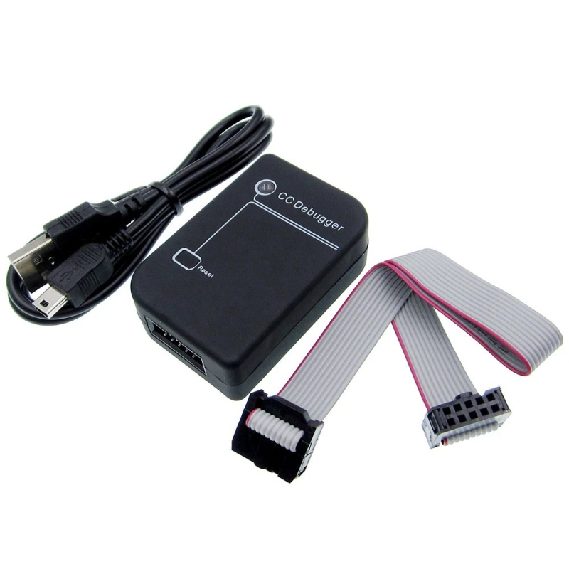

دیباگر CC شرکت تگزاس اینسترومنت مخصوص تراشه های RF همانند Zigbee زیگبی و خانواده 8051 ساخت TI
1 رای‌دهنده
دیباگر CC یک پروگرامر کوچک و دیباگر برای تراشه های RF کم توان (همانند زیگبی) است که می توان با استفاده از نرم افزار IAR Embedded Workbench for 8051 برای دیباگ و پروگرام کردن استفاده نمود از این دیباگر برای کنترل تجهیزات قطعات انتخاب شده از Smart RF Studio می توان استفاده کرد. همچنین CC Debugger اساساً برای برنامه نویسی فلش و دیباگ کردن دستگاه های SoC مبتنی بر CCxxxx 8051 از Texas Instruments استفاده می شود.
 ولتاژ کاری :  1.2ولت الی 3.6 ولت
ولتاژ رگوله شده دیباگر: 3.3 ولت
حداکثر جریان: 200 میلی آمپر
سیستم های قابل راه اندازی :
Microsoft® Windows® 2000
Windows XP SP2/SP3 (32 bit versions)
Windows Vista® (32 & 64 bit)
Windows 7 (32 & 64 bit)
windows 10 (64-bit)
CC debugger is a small programmer and debugger for TI low power RF system-on-Chips. It can be used with IAR embedded workbench for 8051 (version 7.51A or later) for debugging and Smart RF flash programmer for flash programming. The CC debugger can also be used to control selected devices from Smart RF Studio.
The cc-debugger from Texas Instruments TS can be used to program and debug the following 8051-based system chips:
CC1110, CC1111
CC2430, CC2431
CC2510, CC2511
CC2530, CC2531, CC2533
CC2540, CC2541
CC2543, CC2544, CC2545
It is possible to control the same devices from Smart RF Studio. In addition, cc-debugger can control the following transceivers from Smart RF Studio:
CC1120, CC1121, CC1125, CC1175
CC1100, CC1101, CC110L, CC113L, CC115L
CC2500, CC2520
It can also be used to program PurePath wireless devices:
CC8520, CC8521
CC8530, CC8531
CC debugger works with IAR EW8051 version 7.51A or later.
Application
IAR Embedded Workbench for 8051: In circuit debugging of system-on-chips
SmartRF Flash Programmer: Flash programming of system-on-chips
SmartRF Studio RF: testing of radio devices (transceivers and SoCs)
SmartRF Packet Sniffer: Packet sniffing with selected radio devices
Pure Path Wireless Configurator: Programming of CC85xx devices
Pure Path Wireless Commander: Advanced control of CC85xx devices
Features
Minimum voltage: 1.2 Volt
Maximum voltage: 3.6 Volt
Operating temperature: 0 to 85C
Regulated voltage on CC Debugger: 3.3 Volt
Maximum current: 200 mA
Supported Operating Systems:
windows 10 (64-bit)
