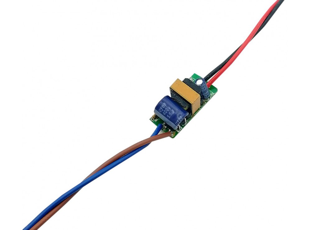

 سوئچینگ پاورها یا آداپتورها دارای ولتاژ ثابت و جریان متغیر می باشند. در حالی که ال ای دی های پاور نیاز به جریان ثابت دارند و به همین دلیل درایور ال ای دی، دارای جریان خروجی ثابت همراه با ولتاژ متغیر است. در نتیجه در هنگام استفاده از درایورهای ال ای دی، می توانیم تعدادی ال ای دی پاور را متناسب با ولتاژ خروجی درایور، با همدیگر سری کرده و به درایور متصل کنیم.
Power: (4-7)x1W
Input : AC85 - 265V
Output : DC12-24V  300mA
Dimensions: 30x15x15mm

    سلام ولتاژ ثابت خروجی دقیقا چند ولت هستش؟
      محسن علوی سلام، دوست عزیز به محض اتصال بار به درایور متناسب با ال ای دی ولتاژ ست می شود.

    سلام ولتاژ این درایور ها ایزوله شده هستند یا غیر ایزوله هستند ؟
    مشاهده پاسخ ها (3)
      محمد عزیزی پور سلام، خطوط اصلی بر روی مدار غیر ایزوله هستند.

    اعداد داخل پرانتز تعداد LED پاورهایی هست که میشه بهش متصل کرد؟
    یعنی با این درایور میتونم ۶ تا LED یک وات رو روشن کنم؟
    اگر مقاله‌ای در مورد روش اتصال LEDها هست ممنون میشم معرفی کنین، چون هیچی بلد نیستم ازش.
      سلمان عطایی فرد سلام، بله اعداد داخل پرانتز تعداد ال ای دی های قابل درایو است. LED ها را به صورت سری وصل کنید.

    سلام این دریور برای این پاور led مناسبه؟
    led پاور 1w مخصوص رشد گیاه
    من این درایور رو تهیه و راه اندازی کردم ولی خروجیش 40 ولته ولی توی توضیحات نوشته شده 12-24ولت ایا درایور سالمه میتونم استفاده کنم؟
      محمد حسن نوروزی پور سلام، بله می توانید استفاده کنید

    سلام امکان راه اندازی 4 پاور ال ای دی 3 وات وجود داره؟ اگه پاسخ منفیه ممنون میشم درایور مورد نظر رو معرفی کنید.
    سوال دوم این درایور مستقیم به برق باید وصل بشه؟
    تشکر
      محمد حسن نوروزی پور سلام، همانطور که در عنوان درایور هم آمده برای ال ای دی های 1 وات بوده و برای کاربرد مورد نظر قابل استفاده نمی باشد. کالای مورد نظر فعلا در فروشگاه موجود نمی باشد. ورودی درایور باید مستقیم به برق شهری وصل شود.

    سلام ،خسته نباشید،این درایو توانایی روشن کردن هفت لامپ پاور ال ای دی یک وات سی و پنج میل را بصورت متوالی دارد ؟
    ولتاژ پاور ال ای دی های یک وات با توجه به رنگ متفاوت است ،ایا این درایو میتواند بدون هیچ مشکل و اسیب دیدنی، ولتاژ و جریان تمام رنگ ها(ابی قرمز سبز ) را تامین کند؟
      رضا دهنوی سلام، بله می توانید وصل کنید

    آیا منظور از (4_7)×1w یعنی می توانیم بین 4 تا 7 ال ای دی پاور روشن کنیم یا خیر ؟
      محمد طاها یعقوبی قابلیت روشن کردن 4 تا 7 عدد ال ای دی 1 وات را دارد.

    بنده مدل
    Model nl_ 7w
    رو احتیاج دارم
    ایا این درایور
    متناسب کار بنده است؟
    • پشتیبانی | 7 سال پیش
      افشین اذر از درایور عنوان شده اطلاعی در دست نیست. در صورتی که توان درایور مورد نظر 7W باشد این درایور برای کاربرد مورد نظر قابل استفاده نمی باشد.
