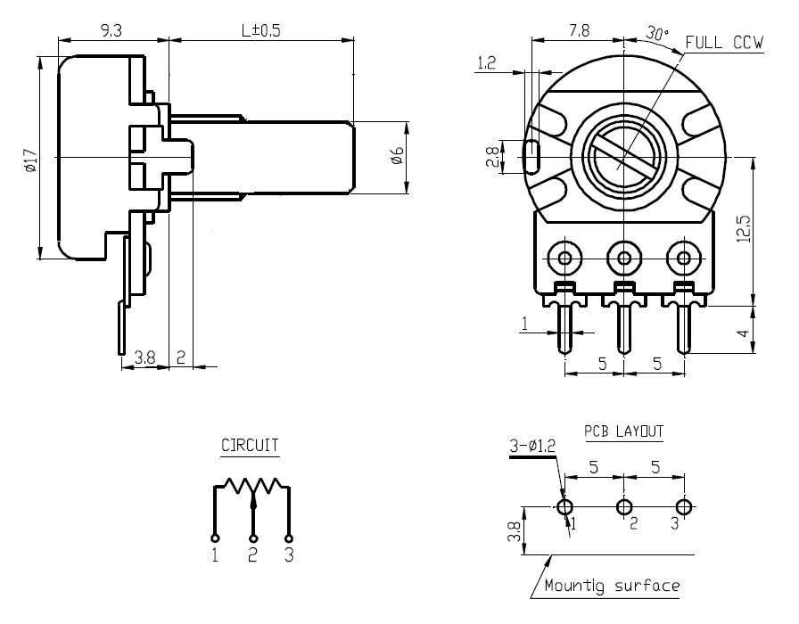

ولوم 10K اهم مدل RK16212GO یک مقاومت قابل تنظیم دقیق است که برای تنظیم ولتاژ و جریان در مدارهای الکترونیکی مورد استفاده قرار می‌گیرد. این مدل با کیفیت بالا و طراحی مقاوم، برای استفاده در دستگاه‌های الکترونیکی مختلف مانند تقویت‌کننده‌ها، مدارات صوتی، و سایر کاربردهای صنعتی مناسب است.
Product Name:RK16212GO
Summary information:
RK162/RK163
Mechanical properties
Rotating angle:300°±5°
Rotating moment:20~200gf.cm
Location driving force:50~300gf.cm
Electrical properties
Total resistance range: 10Ω—10k
Total Resistance Tolerance: ±20%
Resistance Characteristic Curve: A B C D
Load power:0.05W
Maximum operating voltage: 50V AC/12V DC
Rotating murmur:≤100mV
Insulation resistance:100MΩ at 500V DC
Voltage withstand:1 minute at 300V AC
Synchronization error: 4dB at –40~0Db
Rotation life:10,000 cycles
L=10 mm
