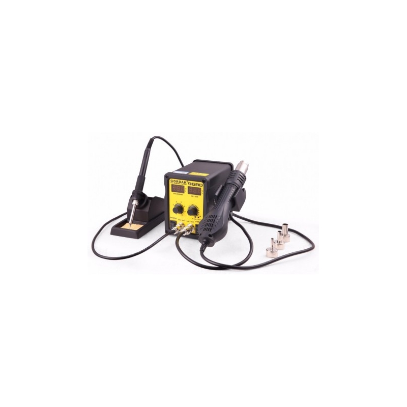

هیتر دو کاره دیجیتال قابل حمل مدل GORDAK 968D
کد کالا: 3301004131
 هیتر قابل تنظیم با دمای کاری حداکثر تا 500 درجه دارای نمایشگر دیجیتال مناسب برای مونتاژ و دمونتاژ قطعات مختلف با قابلیت کنترل جداگانه دمای هویه
این هیتر هوای گرم دارای دو صفحه نمایش دیجیتال مجزا است که به دقت دما را نمایش می‌دهند و کنترل آن را ساده می‌سازند. با توان بالا و گرم شدن فوری، این دستگاه بدون نیاز به فن و با نویز کم عمل می‌کند و دمای خروجی دقیق و پایداری را ارائه می‌دهد. طراحی ایمن آن شامل سنسورهای حرکتی و سنسورهای حرارتی کنترل شده با PID است که دقت بالا را در کنترل دما تضمین می‌کند. دمای هیتر هوای گرم به راحتی بین 100 تا 500 درجه سانتی‌گراد قابل تنظیم است، در حالی که دمای هویه آن تا 480 درجه سانتی‌گراد می‌رسد، که این دستگاه را برای کاربردهای مختلف مناسب می‌سازد.
یکی از بزرگ‌ترین مزایای این هیتر، کاهش مصرف انرژی آن است. سیستم هوشمند این هیتر با استفاده از کلید مغناطیسی در دسته هیتر، به محض برداشته شدن دسته از استند، وارد حالت کاری می‌شود و پس از بازگشت دسته به استند و کاهش دما به زیر 100 درجه سانتی‌گراد، به طور خودکار به حالت صرفه‌جویی در انرژی می‌رود. این ویژگی به طول عمر بیشتر هیتر و حفاظت از سشوار آن کمک می‌کند. دسته سبک و طراحی نسل جدید این دستگاه، شامل هیتر و سنسورهای دما و حرکتی بر روی دسته است، که برای استفاده طولانی مدت و صرفه‌جویی انرژی مناسب می‌باشد.
برند: GORDAK
مدل: 968D
نوع: هیتر با دمای ثابت
دمای کاری هویه: 480~200 درجه سلسیوس
دمای کاری بلوور: 500~100 درجه سلسیوس
جریان هوا: حداکثر 120 لیتر در دقیقه
نوع برق: برق AC
ولتاژ ورودی: AC220V 50HZ
ولتاژ خروجی: 24VAC
توان ورودی نامی: 450 وات
سطح نویز: 45 دسی‌بل
المنت حرارتی: هسته حرارتی سرامیکی
نوع پمپ هوا: فن بی‌برش، باد ملایم
ویژگی ها
این دستگاه دارای حسگر حلقه بسته با کنترل دمای دقیق و میکروکامپیوتر است که دما را به سرعت افزایش می‌دهد و پایدار نگه می‌دارد. جریان هوا قابل تنظیم، حجم زیاد و باد نرم آن، دما را به راحتی تنظیم می‌کند و برای کاربردهای مختلف مناسب است. سیستم هوای سرد خودکار به طول عمر المنت حرارتی و محافظت از هیتر کمک می‌کند. بدنه آن کوچک، مقاوم است. این دستگاه مناسب برای جداسازی انواع قطعات حساس به دما مانند QFP، PLCC، SOP و BGA است.
نحوه استفاده
رعایت یک سری نکات در استفاده از این هیتر باعث بالا رفتن عمر هیتر و استفاده بهتر و کارآمدتر می شود. این هیتر دارای دو ولوم که یکی به صورت هرزگرد می باشد و دارای یک دکمه فشاری برای تعیین دمای استفاده شده و تثبیت آن و ولوم دیگری برای تعیین میزان هوای خروجی از دسته هیتر می باشد. برای تعیین دما ولوم سمت راست را فشار داده و نمایشگر به حالت چشمک زن در می آید با تغییر دما به دمای مورد نظر و فشار دادن مجدد ولوم دمای مورد نظر تثبیت می شود. برای جلوگیری از آسیب رسیدن به هیتر حتما با یک محافظ برق استفاده شود و همچنین تغییرات دما را به آرامی انجام دهید و به سرعت دما را تغییر ندهید. در برخی موارد مشاهده شده که نمایشگر مقدار را درست نشان نداده و یا دچار اختلال می شود که با کشیدن سر ولوم سمت راست به بیرون و جاگذاری دوباره آن مشکل رفع می شود. با فشار دادن ولوم تغییر دما به مدت 10 ثانیه واحد اندازه گیری دما به فارنهایت یا سانتیگراد تغییر می یابد.

    سلام این هیتر برای برد های ای سی یو خودرو هم قابل استفاده هست؟
      Salman safavi سلام و احترام،
      هیتر دو کاره دیجیتال مدل GORDAK 968D از نظر توان و کنترل دما برای کارهای تعمیراتی عمومی و حرفه‌ای مناسب است و می‌تواند برای بردهای ECU خودرو نیز مورد استفاده قرار گیرد، اما باید توجه داشته باشید که در این نوع بردها قطعات SMD و ICهای حساس به حرارت زیاد وجود دارند و لازم است دمای هوا و شدت باد به‌صورت دقیق تنظیم شوند. این دستگاه امکان تنظیم جداگانه دما و جریان هوا را دارد، اما پیشنهاد می‌شود برای جلوگیری از آسیب به برد، از نازل مناسب، دمای زیر ۳۵۰ درجه سانتی‌گراد و فاصله کافی از سطح برد استفاده کنید و در صورت امکان از پیش‌گرم‌کن برد جهت یکنواختی حرارت بهره بگیرید.
  • محسن مالمیر | 1 سال پیش
    سلام توان هویه چند واته و توان هیترش چند واته
      محسن مالمیر سلام طبق اطلاعات سازنده در مدل GORDAK 968D توان هویه حدود 50W و توان هیتر هوای گرم حدود 700W است، که مجموعاً توان دستگاه نزدیک به 750W می‌باشد.
