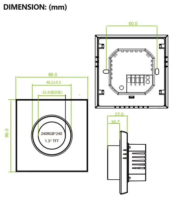

جعبه نصب: 86×86 میلی‌متر مربع یا جعبه گرد اروپایی 60 میلی‌متر

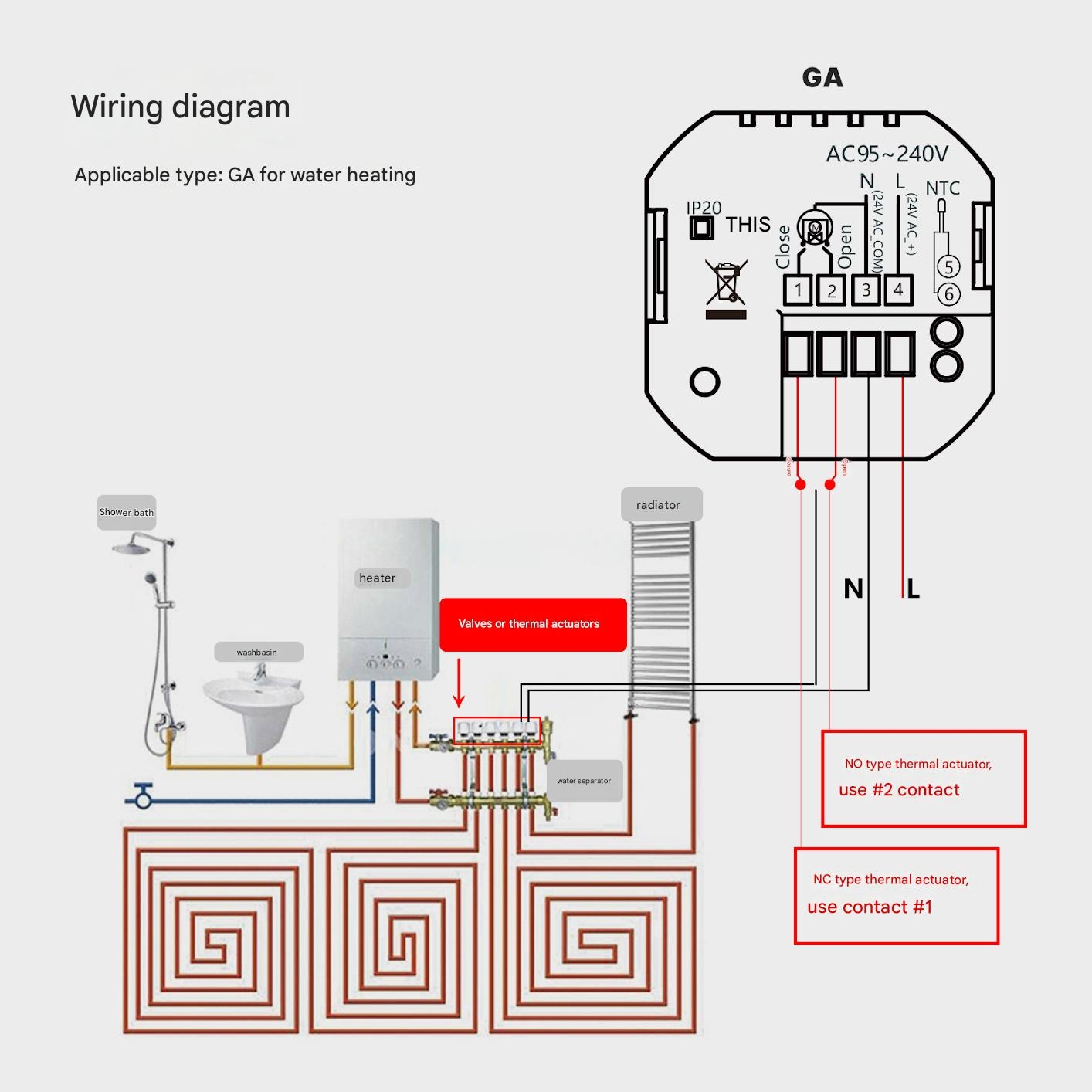

اتصال سیم‌ها: بر اساس نقشه سیم‌کشی که در ادامه آمده است، سیم‌ها را به ترمینال‌های مربوطه وصل کنید.

سیم‌کشی
ترمینال‌های رایج در مدل GA به شکل زیر هستند:
L – فاز برق ورودی
N – نول برق ورودی
NO – خروجی رله (به شیر برقی یا بویلر)
COM – مشترک برای خروجی
NTC – ترمینال سنسور دمای خارجی (در صورت نیاز)
نمونه سیم‌کشی:
برق ورودی → L و N
خروجی کنترل گرمایش (مثلاً به بویلر یا شیر برقی) → بین NO و COM
اگر سنسور خارجی دارید (مثلاً برای کف یا محیط)، آن را به ورودی‌های NTC وصل کنید.

Installation Box: 86 * 86mm Square or European 60mm Round Box
