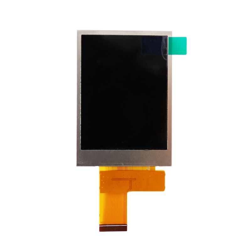

این نمایشگر TFT IPS یک صفحه نمایش رنگی بدون تاچ با سایز 2.4 اینچ، درایور کنترلر ST7789V  و رزولیشن 320x240 RGB است که در بسیاری از پروژه‌های الکترونیکی و کاربردی استفاده می‌شود. با استفاده از این نمایشگر میتوانید تصاویر و متون رنگی خود را به نمایش در آورید .این LCD دارای درایور داخلی ST7789V و 24 پایه میباشد که میتواند از طریق 16 خط داده با انواع میکرو کنترلر های 8 و 32 بیتی (avr یا arm) ارتباط برقرار کرده و اطلاعات مربوط به تصاویر را از آنها دریافت کند .
Resolution: 240(H) X 320(V) RGB
Control Chip: ST7789V
Display Color: Full-Color
Interface Type:16bits Parallel interface
Pin distance : 0.5 mm
Number Of pin: 24 pin
Working Temperature: -20 - 70 degrees
Working Voltage: 2.8 ~ 3.3 v
Working Current: 60 ma
Working Consumption: 0.22w
Backlight type: 4 LED
