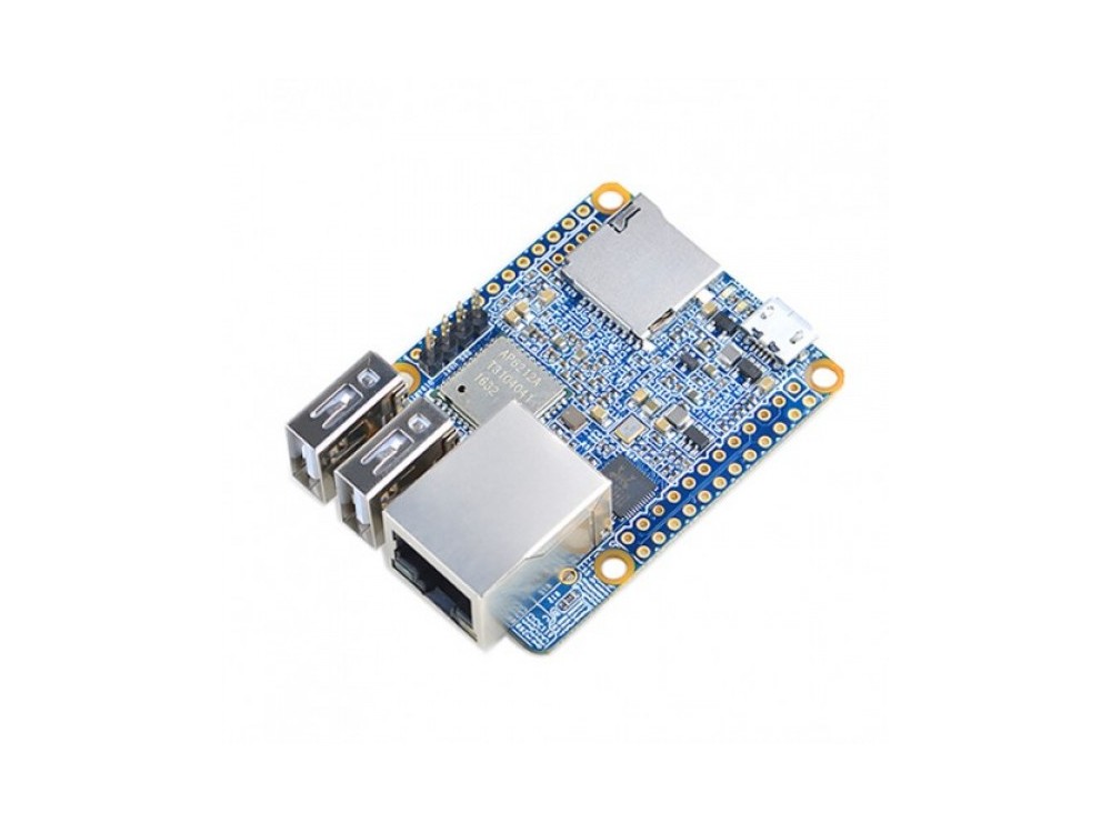

NanoPi NEO Plus2 یکی دیگر از بردهای آرم مبتنی بر آلوینر است که توسط فرندلی توسعه یافته است. این برد از پردازنده 64 بیتی چهار هسته ای A53 آلوینر با پردازنده گرافیکی شش هسته ای Mali450 استفاده می کند و دارای 1 گیگابایت رم DDR3 و 8 گیگابایت eMMC است. با این مشخصات NanoPi NEO Plus2 توانایی اجرای سیستم عامل اوبونتوکور را دارد که جهت توسعه نرم افزار کاربردی کیوت در آن تعبیه شده است. ایمیج سیستم عامل ارائه شده برای این برد، دارای پکیج ها و کتابخانه های متنوعی از پیش نصب شده است و از طریق اسلات MicroSD قابل انتقال به حافظه eMMC است. برد از ارتباطات متنوعی پشتیبانی می کند ماژول بلوتوث و وایفای و اترنت گیگابایتی و دو پورت USB از این جمله است و سرعت ارتباطی و ذخیره سازی بالایی ارائه می دهد. برد در ابعاد کوچک و به صورت 6 لایه طراحی شده است تا انتقال حرارت بیشتری را داشته باشد.
The NanoPi NEO Plus2 is another Allwinner based ARM board developed by FriendlyElec. It uses Allwinner's 64-bit quad-core A53 SoC with hexa-core Mali450 GPU and features 1GB of DDR3 RAM and 8GB eMMC.
With a small size of only 40 x 52mm the NanoPi NEO Plus2 has rich on-board resources: AP6212A WiFi & Bluetooth module, Gbps Ethernet and two USB hosts. It supports system-boot from a MicroSD card.
The NanoPi NEO Plus2 has a carefully designed power system and 6-layer PCB layout. These features enhance the board's heat dissipation.
The NanoPi NEO Plus2 meets popular IOT applications requirements for small size, high-speed and large throughput data transmission and high performance computing.
SoC: Allwinner H5,Quad-core 64-bit high-performance Cortex A53
DDR3 RAM:1GB
Storage: 8GB eMMC
Network: Gbps Ethernet
WiFi: 802.11b/g/n
Bluetooth: 4.0 dual mode
USB Host: 2 x Independent USB Host
MicroSD Slot: 1 x Slot. It supports system booting or is used to hold a storage card
Audio Input/Output: 5-Pin, 2.0mm pitch pin-header
MicroUSB: power input
Debug Serial: 4Pin, 2.54mm pitch pin-header
GPIO1:24Pin, 2.54mm pitch double-row pin-header containing UART, SPI, I2C and IO
GPIO2:12Pin, 2.54mm pitch pin-header containing USB, IR receiver,I2S and IO
Power Supply: DC 5V/2A
PCB Dimension: 40 x 52mm
PCB Layer: 6-Layer
