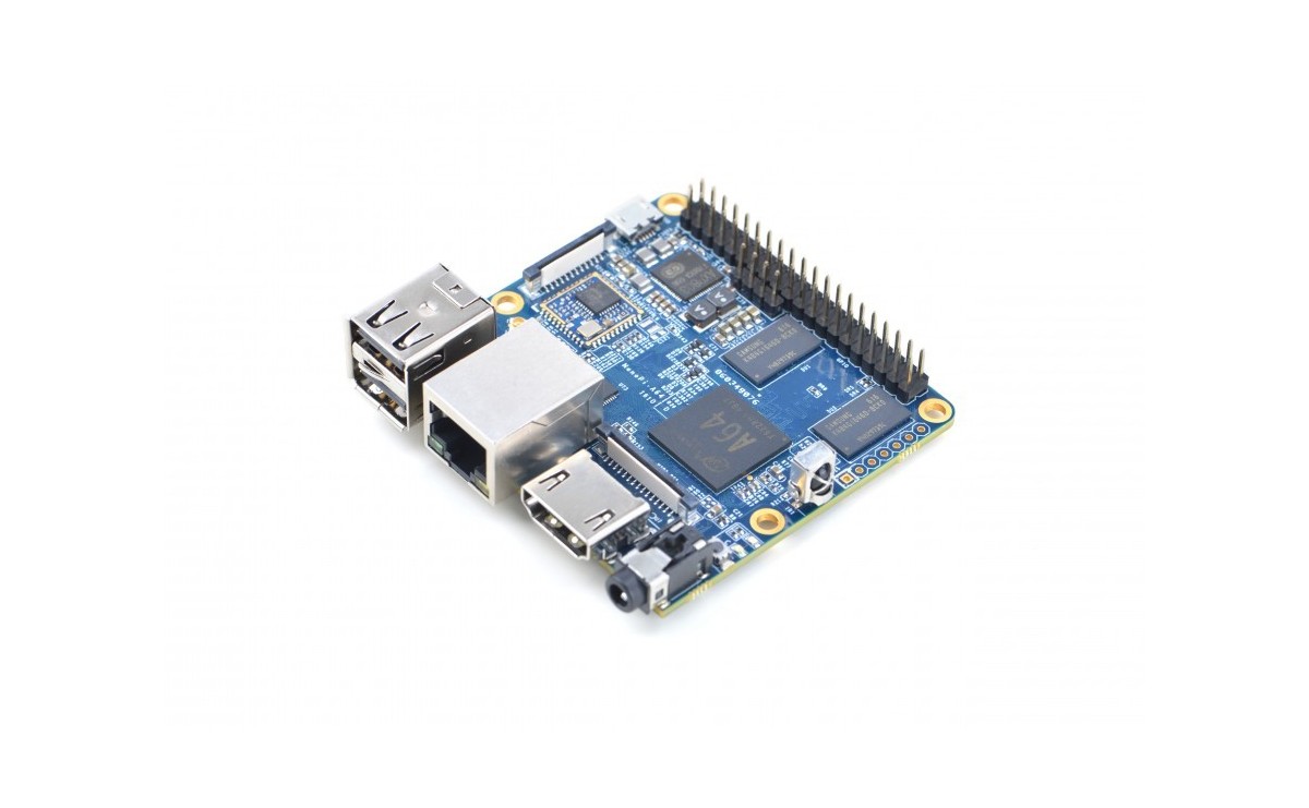

برد چهار هسته ای NanoPi A64 دارای 1GB RAM ، وایفای و بلوتوث داخلی
NanoPi A64 محصول فرندلی آرم با پردازنده 64 بیتی چهار هسته ای کرتکس A53 آلوینر است که فرندلی آرم برای آن ایمیج سیستم عامل اوبونتوکور و اوبونتومیت را ساخته است. برد از طریق پورت MicroUSB تغذیه می گردد همچنین دارای واحد مدیریت توانی با تراشه AXP803 دارد که از پاور آف نرم افزاری پشتیبانی می کند، می باشد. NanoPi A64 از رم 1 گیگا بایتی استفاده می کند و ماژول Wifi روی آن سوار شده است و از ارتباطات متنوعی نظیر اترنت، گیرنده اینفرارد، ورودی و خروحی تصویر/ صدا و GPIO پشتیبانی میکند.
  • پردازنده: کرتکس A51 آلوینز 1.52 گیگاهرتز
  • گرافیک: Mali400MP2
  • رم: 1 گیگ DDR3
  • حافظه داخلی: 1 سوکت میکرو SD
  • رابط ها: ، اترنت، USB، پین های GPIO سازگار با رزبری پای، بلوتوث و وای فای داخلی
  • سیستم عامل: Ubuntu-Core با QtE، Ubuntu-MATE
The NanoPi A64 is a new board of high performance with low cost designed by FriendlyElec. It uses Allwinner’s 64-bit A64 quad-core SoC(ARM Cortex-A53). FriendlyElec has made a UbuntuCore and a UbuntuMATE image files for it.
The NanoPi A64 is a small board with comprehensive interfaces, ports and features. It has Ethernet, IR receiver, Video/Audio input and output. It has onboard AXP803 PMU and WiFi. It takes power input from its MicroUSB port. It has MIPI-DSI and DVP interfaces, GPIO pin-header compatible with Raspberry Pi and a serial debug port.
CPU: Allwinner A64, 64-bit Quad-core Cortex-A53@648MHz to 1.152GHz, DVFS
GPU: Mali400MP2, Supports OpenGL ES2.0, OpenVG1.1
DDR3 RAM: 1GB
Ethernet: One Gigabit Ethernet (RTL8211E)
PMU Power Management: AXP803, support software power-off
Wi-Fi: 802.11b/g/n
Audio Out/MIC: 3.5mm audio jack
IR Receiver: Onboard IR receiver
USB 2.0 Type A x 2
Serial Debug Port: 2.54mm pitch 4pin-header
microSD Slot x 1
microUSB x 1: only for power input
DVP Camera: 0.5mm pitch 24pin FPC seat
Video Out: 1.4 HDMI Type-A
MIPI DSI: 0.5mm pitch 30pin FPC seat
GPIO: 2.54mm pitch 40pin-header, compatible with Raspberry Pi's GPIO. It includes UART, SPI, I2C, PWM, IO etc
I2S: 7pin, 2.54mm pitch
Power Button x 1
LED: Power Indication x 1, System LED x 1
PCB : Six layer, ENIG
Dimension: 64 x 60mm
Power: DC 5V/2A
OS: Ubuntu-Core with QtE, Ubuntu-MATE
