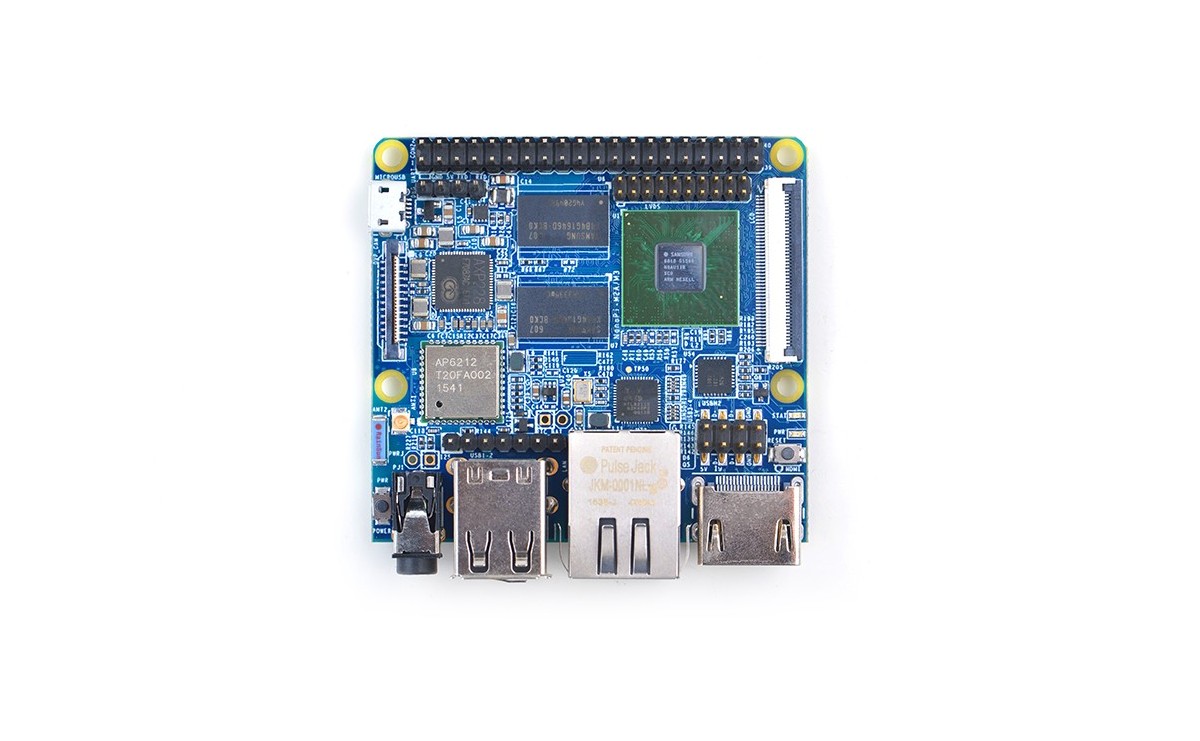

برد های نانو پای M3 محصول فرندلی آرم از خانواده نانو پای ها است که از تراشه هشت هسته ای 64 بیتی سامسونگ با معماری Cortex-A53 بهره می برد. این برد دارای حافظه 1 گیگابایتی است، فرکانس کاری این پردازنده بین 400 مگاهرتز تا 1.4 گیگا هرتز می باشد. نانو پای M3 از اترنت گیگابایت، وای فای و بلوتوث برخوردار است و توانایی اجرای سیستم عامل هایی مثل اندروید ، اوبونتو و دبیان را دارد. نانو پای M3 از نظر ابعادی تقریبا دو سوم برد رسپبری پای است. تغذیه این برد توسط پورت microusb تامین می گردد و از یک تراشه مدیریت توان بهره می برد. هم چنین این برد همانند اکثر رقبای خود از GPU مدل Mali400MP برای پردازش گرافیکی خود استفاده می کند.
نانو پای M3 دارای 2 درگاه USB2 مستقیم بوده و از 2 درگاه USB2 به صورت Pin Header پشتیبانی می کند. یکی از امکانات خوب این برد که رسپبری پای ندارد استفاده از کلید های Power  و Reset می باشد.
  • پردازنده: سامسونگ S5P6818 با هسته Cortex-A53
  • رم: 1 گیگ DDR3
  • حافظه داخلی: 1 سوکت میکرو SD
  • رابط ها: HDMI، اترنت، USB، پین های GPIO سازگار با رزبری پای، بلوتوث و وای فای داخلی
  • سیستم عامل: لینوکس (u-boot, Debian) و اندروید
SoC: Samsung S5P6818 Octa-Core Cortex-A53, 400M Hz - 1.4G Hz
Power Management Unit: AXP228 PMU, it supports software power-off and wake-up
System Memory: 1GB 32bit DDR3 RAM
Storage: 1 x MicroSD Card Socket
Ethernet: Gbit Ethernet RTL8211E
WiFi: 802.11b/g/n
Bluetooth: 4.0 dual mode
Antenna: Porcelain Antenna IPX Interface
Audio: 3.5 mm audio jack / via HDMI
I2S: 7pin, 2.54mm pitch pin-header
USB Host: 4 x USB 2.0 Host, two type A ports and two 2.54 mm pitch pin-headers
MicroUSB: 1 x MicroUSB 2.0 Client, Type A
LCD Interface: 0.5mm pitch 45 pin FPC seat, full color RGB 8-8-8
HDMI: 1.4A Type A, 1080P
LVDS: 20pin 2.00mm pitch pin-header
DVP Camera: 0.5mm pitch 24 pin FPC seat
GPIO: 2.54 mm pitch 40 pin-header
Serial Debug Port: 2.54mm pitch 4pin-header
User Key: K1 (power), Reset
LED: 1 x power LED and 1 x status LED
RTC Battery: RTC Battery Header
Power: DC 5V/2A
PCB: Six Layer, ENIG
Dimension: 64 mm x 60 mm
OS/Software: uboot, Android and Debian
