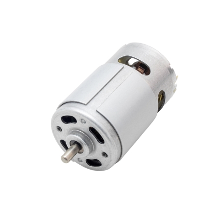

اسپیندل موتور DC مدل 775 با ولتاژ 6-12 ولت، گشتاور بالا مناسب برای کاربردهای صنعتی و دقیق
5
(2 رأی‌دهنده)
10,500,000 ریال
اسپیندل موتور DC  مدل 775 یک موتور قدرتمند با ولتاژ کاری 6 تا 12 ولت است که برای کاربردهایی با نیاز به گشتاور بالا طراحی شده است. این موتور با جریان بی‌باری حدود 3 آمپر، کارایی مناسبی در انواع پروژه‌های صنعتی و الکترونیکی مانند دستگاه‌های CNC، ربات‌ها و تجهیزات دقیق دارد. سرعت چرخش این موتور وابسته به ولتاژ ورودی متغیر است.
  • ولتاژ کاری : 6-12 ولت
  • جریان بی باری : 3 آمپر
  • ابعاد:66x44mm
  • طول شفت: 12mm
  • قطر شفت: 5mm

DC 6V, strom 3 A, geschwindigkeit 8000RPM
DC 12V, strom 4 A, geschwindigkeit 18000RPM
