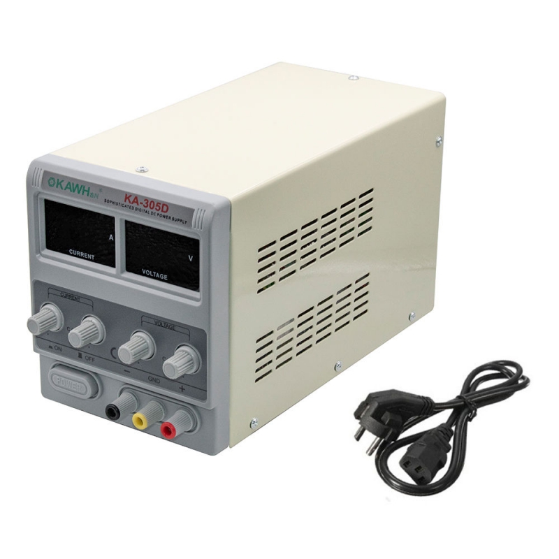

نسل جدید منبع تغذیه 305D دارای دقت بالا و قابل تنظیم و صفحه نمایش دوگانه دیجیتال LED، مناسب برای تعمیرات گوشی موبایل و دیوایس های الکترونیکی
5
(1 رأی‌دهنده)
منبع تغذیه 305D دارای دقت بالا و قابل تنظیم و  صفحه نمایش دوگانه دیجیتال LED، مناسب تعمیرات گوشی های موبایل و دیوایس های الکترونیکی دیگر می‎‌باشد. در طراحی جدید از ترانس سنگین استفاده نشده و مدار بصورت سویچینگی طراحی شده است. کنترل جریان و ولتاژ در طراحی جدید بسیار دقیق بوده و تلفات حرارتی نیز بسیار کم می باشد. این دستگاه به برق 220 ولت متصل می شود و جریان خروجی که تولید می کند 0 تا 5 آمپر می باشد. ولتاژ خروجی این منبع تغذیه نیز 0 تا 30 ولت می باشد که این میزان جریان و ولتاژ برای تست جریان کشی تمام گوشی ها و تبلت ها مناسب است. البته در هنگام تست جریان توجه نمایید که گوشی را در حالت پرواز قرار دهید.
تنظیمات ولتاژ و جریان
حالت محافظت: محدود کردن ولتاژ یا جریان
راندمان بالا
بی صدا با طول عمر بالا
سازگار با محیط زیست طبق استاندارهای اروپایی
تک خروجی با ولتاژ ۰ تا ۳۰ ولت
ولوم تفکیک پذیری کم و زیاد ولتاژ
ولوم محدود کننده جریان
داری LED جهت نمایش وضعیت ولتاژ ورودی و خروجی
مقاوم در برابر اتصال کوتاه
بدنه فلزی با کیفیت برای دفع حرارت سریع
305D communication maintenance power supply is a single line output of stabilized high accuracy DC stabilized power supply. The output voltage and current can be adjusted continuously within the rated range. Constant voltage and constant current (CV/CC), automatic switching of working modes.Double digital display shows output voltage and current independently. Several protection functions include current limitation,
voltage reduction, short circuit protection, over-temperature protection, etc. The design is applied to production line of the plant, maintenance, laboratories and is also a necessary device for the communication industry.
1.The power supply input we can make 220V
2.Output voltage 0-30V DC adjustable,output current 0-5A ajustable
3. Adjustable DC Regulators power supply is specilized for laboratory, school, factory production lines, engineering, maintenance units designed to use, the output voltage between 0 to nominal value continuously adjustable.Also the output load current from 0 to nominal value continuously adjustable, power stability and ripple factor are very good, and a perfect protection circuit, power supply can also be used both as a steady flow power supply.
The advantages of our DC power supply
1.High precision and good technique to protect the product Safety and reliability.
We are using advanced SAMSUNG IC according control software to shows. And in order to protect the product Safety and reliability, in software we make the Limit in the shows.
2.Good transformer
Our transformer are using good conductor and high efficient magnetic core.So we no need make bigger ,but can satisfied the DC power suppy.(some of factory transformer material less efficient that can not load, so they make bigger. that cause the weight heavy and high calorific value, so their transformer can not compete us.)
Stable Voltage:
Output Voltage Range: 0-30V Continuously adjustable
Setup Resolution: 10 mV
Setup Accuracy: <0.05% +20 mV
Ripple: < 1mVRMS
Read back Accuracy: 10 mV
Temp. Coefficient: < 0.1% + 10mV
Read back Temp. Coefficient: < 100 ppm+10 mV
Stable Current:
Output Current Range: 0-5A Continuously adjustable
Setup Resolution: 1 mA
Setup Accuracy: <0.1% +3 mA
Ripple: < 3mARMS
Read back Accuracy: 1 mA
Temp. Coefficient: < 0.1% + 5mA
Read back Temp. Coefficient: < 100 ppm+5 mA
