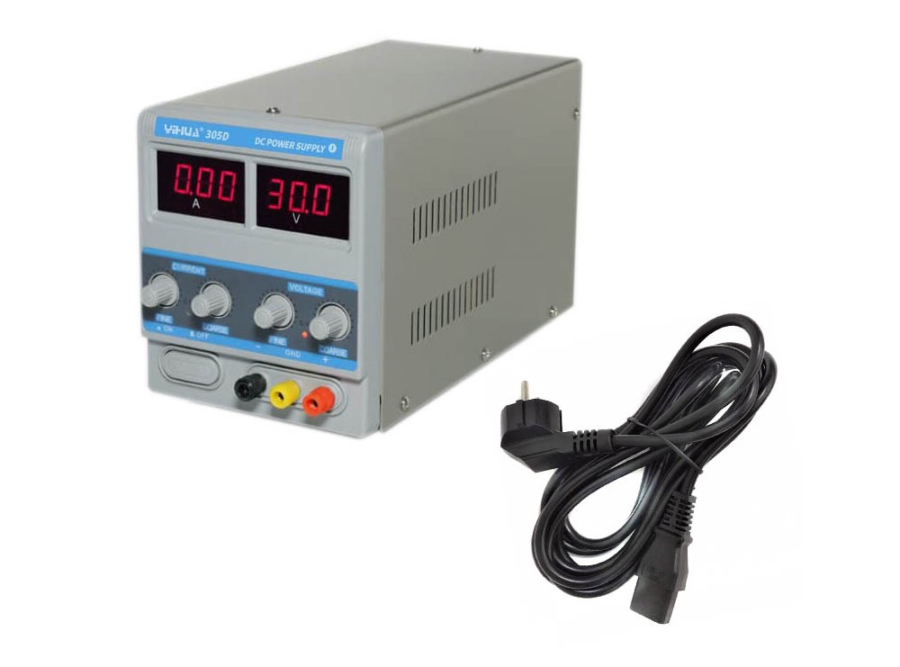

منبع تغذیه 305D دارای دقت بالا و قابل تنظیم و صفحه نمایش دوگانه دیجیتال LED، مناسب برای تعمیرات گوشی موبایل و دیوایس های الکترونیکی
منبع تغذیه 305D دارای دقت بالا و قابل تنظیم و  صفحه نمایش دوگانه دیجیتال LED، مناسب تعمیرات گوشی های موبایل و دیوایس های الکترونیکی دیگر می‎‌باشد. این دستگاه به برق 220 ولت متصل می شود و جریان خروجی که تولید می کند 0 تا 5 آمپر می باشد. ولتاژ خروجی این منبع تغذیه نیز 0 تا 30 ولت می باشد که این میزان جریان و ولتاژ برای تست جریان کشی تمام گوشی ها و تبلت ها مناسب است. البته در هنگام تست جریان توجه نمایید که گوشی را در حالت پرواز قرار دهید.

305D communication maintenance power supply is a single line output of stabilized high accuracy DC stabilized power supply. The output voltage and current can be adjusted continuously within the rated range. Constant voltage and constant current (CV/CC), automatic switching of working modes.Double digital display shows output voltage and current independently. Several protection functions include current limitation,
voltage reduction, short circuit protection, over-temperature protection, etc. The design is applied to production line of the plant, maintenance, laboratories and is also a necessary device for the communication industry.
1.The power supply input we can make 110V,220V ,230V, 240V AC
2.Output voltage 0-30V DC adjustable,output current 0-5A ajustable
3. Adjustable DC Regulators power supply is specilized for laboratory, school, factory production lines, engineering, maintenance units designed to use, the output voltage between 0 to nominal value continuously adjustable.Also the output load current from 0 to nominal value continuously adjustable, power stability and ripple factor are very good, and a perfect protection circuit, power supply can also be used both as a steady flow power supply.

Stable Voltage:
Output Voltage Range: 0-30V Continuously adjustable
Setup Resolution: 10 mV
Setup Accuracy: <0.05% +20 mV
Ripple: < 1mVRMS
Read back Accuracy: 10 mV
Temp. Coefficient: < 0.1% + 10mV
Read back Temp. Coefficient: < 100 ppm+10 mV
Stable Current:
Output Current Range: 0-5A Continuously adjustable
Setup Resolution: 1 mA
Setup Accuracy: <0.1% +3 mA
Ripple: < 3mARMS
Read back Accuracy: 1 mA
Temp. Coefficient: < 0.1% + 5mA
Read back Temp. Coefficient: < 100 ppm+5 mA
