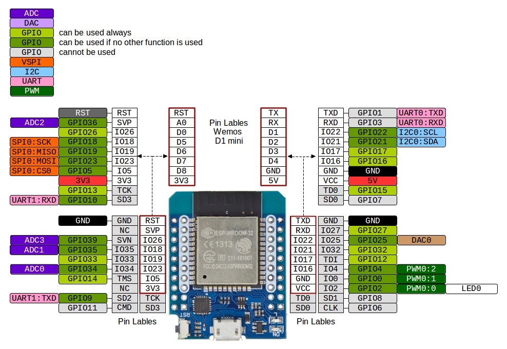

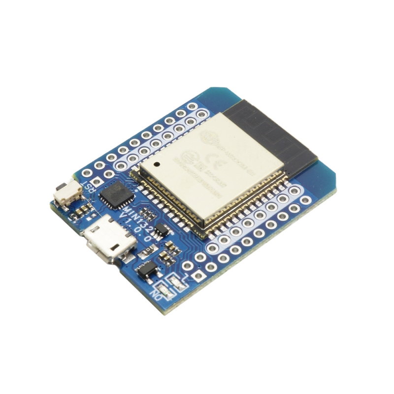

برد WeMos D1 Mini مبتنی بر ماژول ESP-WROOM-32 طراحی شده است که از تراشه ESP32 به‌عنوان قلب پردازنده استفاده می‌کند. این تراشه علاوه بر پشتیبانی کامل از ارتباط وای‌فای، دارای بلوتوث داخلی نیز هست. با ابعاد کوچک، مصرف توان پایین، و سازگاری کامل با محیط توسعه Arduino، این برد گزینه‌ای ایده‌آل برای نمونه‌سازی سریع پروژه‌های IoT، خانه هوشمند و سیستم‌های کنترلی بی‌سیم به شمار می‌آید.
وجود مبدل USB به سریال CP2102 در برد، امکان برنامه‌ریزی مستقیم از طریق درگاه micro-USB را فراهم می‌کند. همچنین مجموعه‌ای گسترده از رابط‌های ارتباطی از جمله UART، I2C، SPI، I2S، PWM، ADC، DAC و GPIOهای متنوع، امکان اتصال انواع حسگرها، نمایشگرها، ماژول‌های جانبی و تجهیزات کنترلی را می‌دهد.
ماژول اصلی: ESP-WROOM-32 با هسته ESP32
پردازنده: Tensilica Xtensa LX6 دو هسته‌ای، تا 240 مگاهرتز
حافظه: 4 مگابایت فلش خارجی (در ماژول ESP32)
رابط برنامه‌نویسی: micro-USB با مبدل CP2102
ولتاژ کاری: 3 تا 5.5 ولت
رگولاتور داخلی: RT9013 با جریان خروجی 500 میلی‌آمپر
رابط‌های ارتباطی:
3 × UART
3 × SPI
2 × I2S
2 × I2C
18 × ورودی ADC (12 بیتی، قابل تنظیم از 1 تا 4 ولت)
2 × خروجی DAC (8 بیتی)
پشتیبانی از SDIO و ارتباط با کارت حافظه
رابط OpenOCD برای اشکال‌زدایی
پشتیبانی از PWM روی تمام پایه‌های GPIO
10 پایه دارای سنسور لمسی خازنی داخلی
پشتیبانی از بلوتوث کلاسیک و BLE
پشتیبانی کامل از وای‌فای IEEE 802.11 b/g/n
قابلیت OTA (به‌روزرسانی از طریق وای‌فای)
آنتن PCB داخلی
دکمه ریست روی برد
ابعاد: 39 × 31 میلی‌متر
