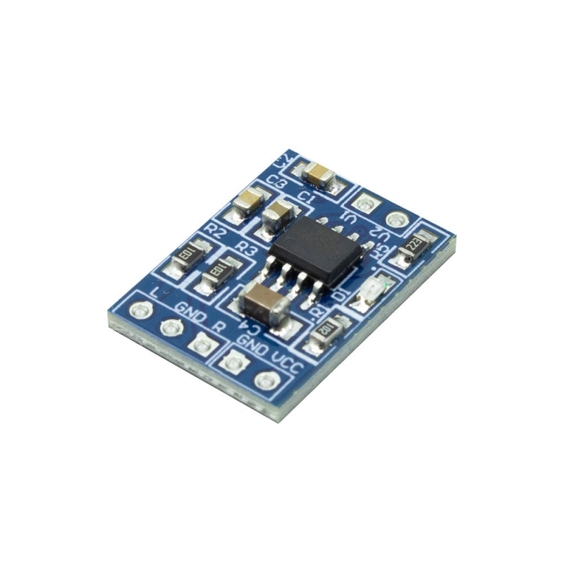

ماژول تقویت کننده 3 واتی با مصرف جریان بسیار پایین در حالت آماده به کار و ولتاژ کاری پایین. مناسب جهت انواع کاربردهایی که نیاز به تقویت صدا دارند.
  • ولتاژ کاری: 2 تا 5 ولت
  • جریان آماده به کار: 0.6uA
  • خروجی صدا: حداکثر 3 وات
  • قابل استفاده با باتری و کاربردهای قابل حمل
1. An onboard HXJ8002 single channel 3W, BTL audio power amplifier chip bridge connection
2. Working voltage: 2.0-5.5V
3, Standby current: 0.6uA (typ)
4, the input signal is a frequency of 1kHz, 8Ω loads, average output power of 1W condition, the maximum distortion of 0.5%
5, the THD + D <10%, the frequency of the input 1KHZ, under different load output power (typ): 3W (load 3Ω); 2.5W (load 4Ω); 1.5W (load 8Ω)
6, board size: 19.8 (mm) x14.2 (mm)

    ماژول خوبی هست. v1 ,v2 برای اتصال به بلنگو استفاده میشه و ورودی صدا توسط L GND R
  • mohammad mousavi | 3 سال پیش خریدار
    سلام. خروجی های v1 و v2 کدومشون منفی و مثبت هستند؟
      mohammad mousavi سلام خروجی V1 منفی GND می باشد و V2 نیز خروجی مثبت برای راحتی تشخیص می توانید به پد ها توجه کنید GND حالت پد مربعی  دارد
  • بهنام دلیری | 4 سال پیش خریدار
    سلام این ماژول استریو هست یا منو؟در ضمن تو قسمت سوال جواب یه سری گفتی وی یک و وی دو ورودیه و یک سری گفتن خروجیه آخرش کدوم صحیح هست ایا وی یک و وی دو ورودیه یا خروجی
      بهنام دلیری سلام، مونو می باشد
  • علی سامانی | 5 سال پیش خریدار
    با سلام وخسته نباشید ورودی وخرجی صدا و ولتاژ درست مشخص نشده حداقل روی تصویر بالا اشاره ای میشد بهتر بود v1وv2خروجی مثبت اسپیکر است وL و R ورودی aux وvcc مثبت ولتاژ ورودی وGNDمنفی مشترک ایا درست است
    مشاهده پاسخ ها (4)
      علی سامانی سلام، v1 , v2 ورودی هستند و VCC , GND برای تغذیه ماژول و L , GND , R خروجی های آمپلی فایر هستند.
