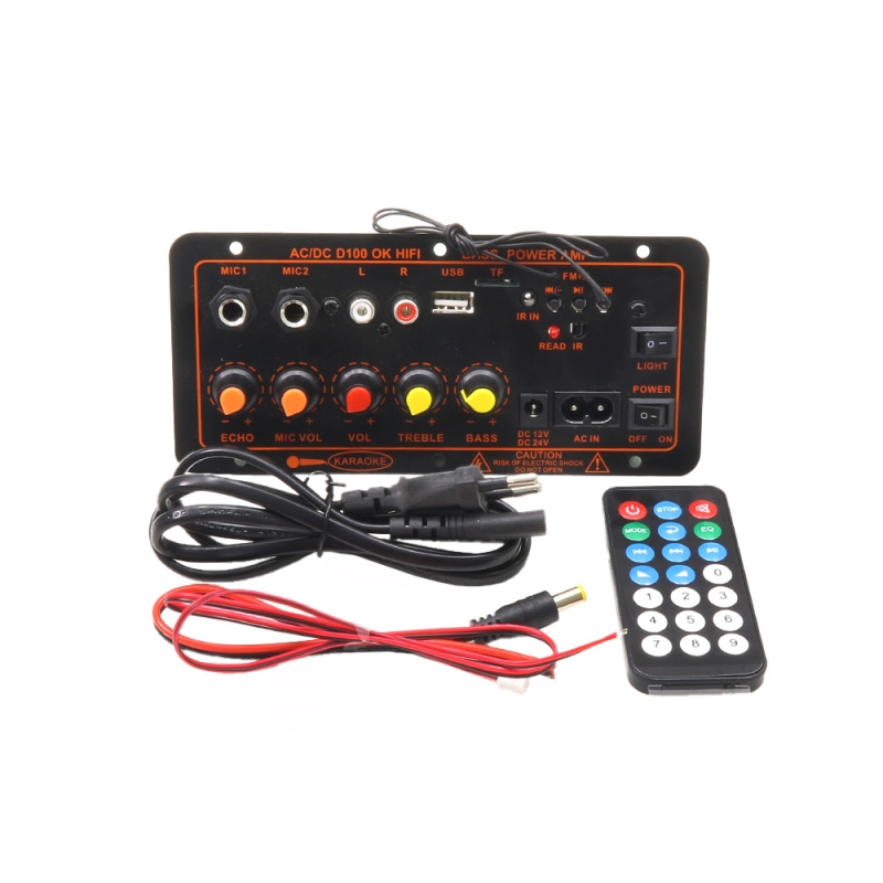

دستگاه KH-D100 یک آمپلی فایر 100 وات همه کاره می باشد که علاوه بر داشتن بلوتوث قابلیت اتصال انواع کارت های حافظه ، USB و ورودی AUX می باشد علاوه بر این موارد آمپلی فایر KH-D100 دارای دو ورودی میکروفن می باشد در کنار این موارد نیز یک ریموت کنترلر در اختیار شما می باشد که می توانید به راحتی بین آهنگ ها جابجا و حجم صدای خروجی خود را کنترل نمایید.
مدل : KH-D100
پشتیبانی از خواندن آهنگ های MP3 در کارت TF و USB
پشتیبانی از تنظیم مستقل صدای باس ، تریبل و اصلی.
امکان کنترل صدای میکروفن
پشتیبانی از فرمت MP3/WAV
پشتیبانی از دو میکروفون جداگانه
ولتاژ کاری: AC 220V یا DC 12V-24V.
با ورودی صوتی AUX می توان به کامپیوتر، تلفن یا سی دی متصل شود
ورودی میکروفون دوگانه قابل تنظیم
دارای بلوتوث داخلی و رادیو FM
توان نرخ: 100 وات
توان خروجی: 100W
مناسب برای بلندگو 4-8 اهم، توان کمتر از 200 وات
ابعاد:175*80 میلی متر
محتویات بسته بندی
برد آمپلی رو پنلی
یک عدد کابل برق
یک عدد ریموت کنترلر (دارای باتری CR2025)
دارای یک  سیم اتصال  و یک جک آداپتوری ورودی ولتاژ DC

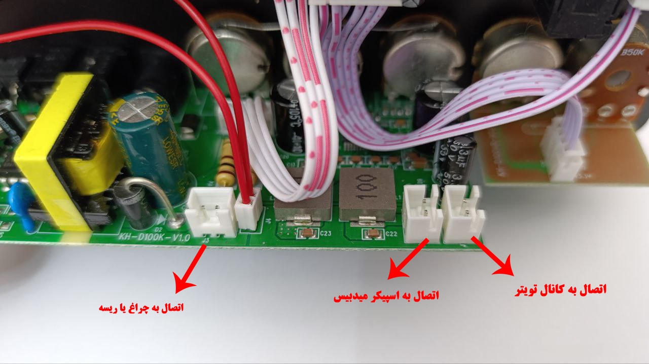

    من دوتا توییتر ۶ اهم ۲۰ وات و دوتا ساب که یکی ۸ اهم ۲۵ وات یکی ۴ اهم ۴۰ واته ، میتونم وصل کنم ، نسوزه؟
    • پشتیبانی | 6 روز پیش
      ابوالفضل کردی سلام و احترام، اتصال دو توییتر ۶ اهم ۲۰ وات به خروجی‌های چپ و راست، تنها در صورت سازگاری امپدانس خروجی و استفاده از فیلتر بالاگذر مناسب امکان‌پذیر است؛ زیرا اتصال مستقیم توییتر بدون فیلتر می‌تواند باعث سوختن آن شود. همچنین اتصال هم‌زمان ساب‌ووفرهای ۴ اهم و ۸ اهم به یک خروجی توصیه نمی‌شود، زیرا اتصال موازی آن‌ها امپدانس معادل را به حدود ۲.۷ اهم کاهش می‌دهد و احتمال آسیب به آمپلی‌فایر وجود دارد. با توجه به مشخص نبودن توان واقعی خروجی در امپدانس‌های مختلف، نمی‌توان ایمنی این ترکیب را تأیید کرد.

  • مجتبی رحمان زاده | 4 ماه پیش
    سلام. این آمپلی فایر یک خروجی فقط برای بلندگو داره و نمیشه بلندگوی چپ و راست رو تفکیک کرد. آیا راهی داره؟
    • پشتیبانی | 4 ماه پیش
      مجتبی رحمان زاده سلام و احترام، خیر، این مدل به‌صورت تک‌کاناله طراحی شده و خروجی مجزای چپ و راست ندارد، بنابراین امکان تفکیک کانال‌های استریو از آن وجود ندارد. برای داشتن خروجی مستقل چپ و راست باید از یک آمپلی‌فایر استریو دوکاناله استفاده شود.

    سلام این پنل دیگه امپلی فایر جداگانه نمیخاد؟
    من یه اسپیکر‌داشتم که برد اصلیش سوخت دو تابلندگو هشت اینچ ۲۰ وات ۴ اهم دارم با یه توییتر کوچیک که مشخصاتش رو نمیدونم
    مسخام اسن پنا رو بگیرم و به اون بلندگوها وصل کنم
    اول اینکه این پنل یه خروجی‌داره واس بلندکو من میتونم دوتا بلندکو رو بهش وصل کنم دوم اسنکه این مدل ۲۲۰ ولت هم پشتیبانی مسکنه یا نه
    • پشتیبانی | 5 ماه پیش
      مسعود موسی سلام و احترام، این پنل دارای آمپلی‌فایر داخلی است و برای راه‌اندازی بلندگو نیاز به آمپلی‌فایر جداگانه ندارد. برای دو بلندگوی ۸ اینچ ۴ اهم باید خروجی‌های کانال چپ و راست پنل استفاده شود و اتصال دو بلندگو به یک خروجی توصیه نمی‌شود، زیرا ممکن است امپدانس نامناسب ایجاد کند. خروجی ساب‌ووفر برای بلندگوی اصلی مناسب نیست. این مدل ورودی برق ۲۲۰ ولت مستقیم ندارد و نیازمند منبع تغذیه DC با ولتاژ و جریان مناسب است. برای توییتر نیز به دلیل نامشخص بودن مشخصات، بهتر است بدون مدار محافظ یا کراس‌اور متصل نشود.
