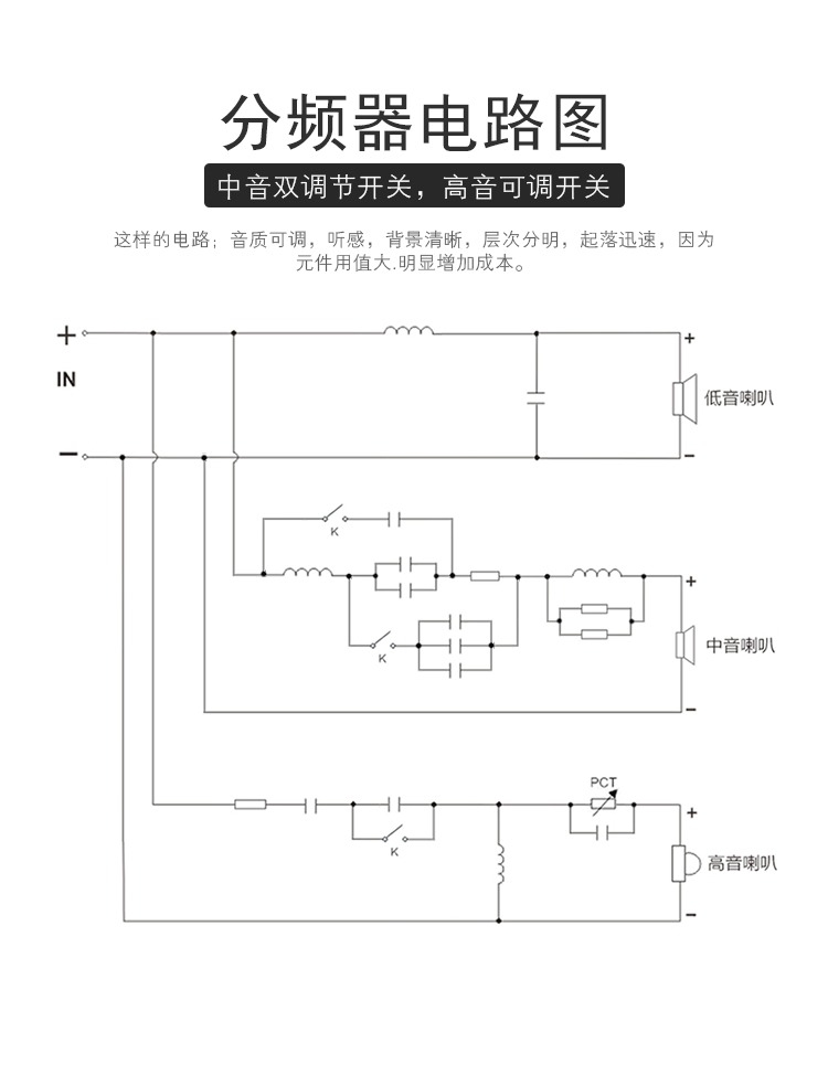

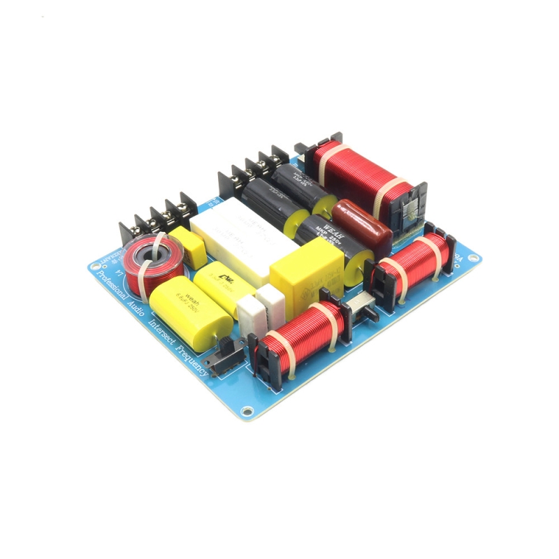

کراس‌اور WEAH-3509A یک فیلتر صوتی غیرفعال سه‌طرفه است که سیگنال‌های صوتی را به سه باند فرکانسی مجزا تقسیم می‌کند: فرکانس‌های پایین (ووفر)، میانی (میدرنج) و بالا (تیوتر). این تقسیم‌بندی به بهبود کیفیت صدا و تفکیک بهتر بین درایورهای مختلف کمک می‌کند. طراحی این ماژول شامل خازن‌های مرغوب و سلف‌های با هسته مسی است که عملکرد پایدار و کیفیت صدای مطلوبی را فراهم می‌کند. بدنه مقاوم و ابعاد مناسب آن، نصب آسان را در سیستم‌های صوتی مختلف امکان‌پذیر می‌سازد.

فرکانس‌های قطع:
ووفر به میدرنج: 780، 850 یا 900 هرتز (قابل تنظیم)
میدرنج به تیوتر: 5500 یا 5800 هرتز (قابل تنظیم)
ابعاد: 156 × 135 × 35 میلی‌متر
ولتاژ کاری: 12 ولت DC (برای تحمل ولتاژ، نه تغذیه)
نوع خازن: خازن‌های CBB و پلی‌پروپیلن غیرالکترولیتی
نوع سلف: سیم‌پیچ‌های با هسته مسی با قطر 66 میلی‌متر
سوئیچ‌های تنظیم: دو سوئیچ برای تنظیم سطح میدرنج و تریبل

1. This is a tweeter+mediant+bass three-way KTV, stage professional speaker crossover
2. High-quality materials: high temperature resistant wire, wire wound ceramic resistor and imported metal film.
3. High-quality capacitors: low loss and high quality, no longer have the problem of electrolytic capacitors.
4. Ensuring large load capacity, long-term durability and very good sound quality.
5. Over-current protection design, simple and beautiful lines, reasonable component layout.
6. Small switch can adjust the treble (normally 3db can be added).
Professional installation is recommended.
The frequency divider uses high-quality metal film capacitors, high-power resistors, large inductors, adjustable switches, and solder- terminals.
The function of the frequency divider is to separate the mixed and confusing analog audio signals into high-pitched, mid-range, and low-pitched parts.
The bass uses 66mm high temperature and large capacitance, and the whole frequency divider uses four capacitors to make the sound quality even better.
The use of Melaleuca Cake metallized film non-inductive capacitor, HiFi speaker special capacitor, and belongs to grade MKP metallized polypropylene capacitor.
Model:WEAH-3509A
Power: about 350W
Impedance: 4-8 ohm
Adjacent angles: 14.3cm and 12.7cm
Size: 150 * 135mm / 5.9 * 5.3in

    سلام این پسیوه یا اکتیو اگه عکس پسیو زدین چرا تو مشخصات زده 12 ولت
      سید محمد موسوی سلام، ولتاژ قابل تحمل می باشد
      این کراس اور پسیو است
