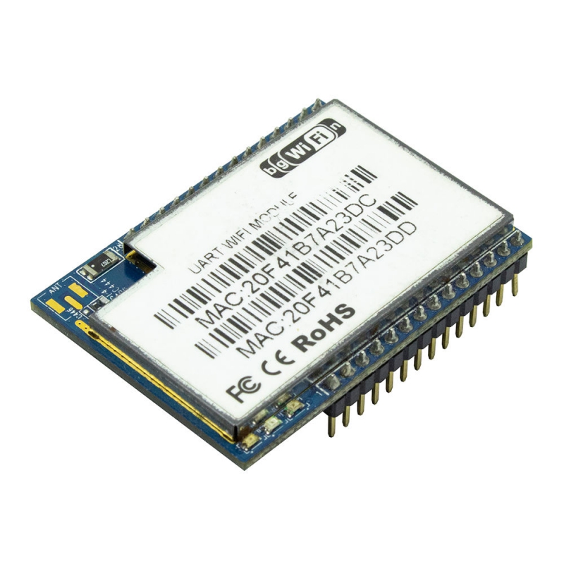

ماژول های Wifi بسیاری در بازار موجود است اما اغلب این ماژول ها دارای رابط SPI هستند و راه اندازی آنها نیز با کدهای پیچیده و طولانی همراه است که اغلب برای کاربران مبتدی کسل کننده و مشکل می باشد.این ماژول WiFi بر مبنای ارتباط سریال است. با پروتکل IEEE802.11 و پروتکل پشته TCP/IP و می تواند میان کاربر و شبکه بیسیم دیتا مبادله کند. از طریق ماژول Uart-Wifi دستگاه های سریال به آسانی می توانند به شبکه بیسیم دسترسی داشته باشند. ماژول دارای یک سخت افزار و نرم افزاری جامع و ارتقا یافته می باشد. این ماژول کاربردی بوده و راه اندازی آن با انواع میکروکنترلر های رایج در بازار بسیار آسان می باشد.
لطفاً پیش از خرید توجه فرمایید: این کالا استوک بوده و برای استفاده صحیح نیاز به تعویض فریم‌ور دارد.
بازگشت کالا به دلیل عدم توانایی در اعمال فریم‌ور یا راه‌اندازی، شامل شرایط گارانتی و مرجوعی نمی‌شود. لطفاً تنها در صورت آشنایی با مراحل به‌روزرسانی، اقدام به خرید نمایید.
  • نوع ارتباط با میکروکنترلر: UART سریال
  • پشتیبانی از دستورالعمل های تنظیم AT Command
  • پشتیبانی کامل از پروتکل پشته TCP/IP و پروتکل DHCP برای دینامیک کردن IP آدرس و تجزیه نام DNS domain
  • وب سرور داخلی و انجام پیکربندی پارامترها از طریق شبکه بیسیم توسط IE browser
  • قابلیت استفاده از آنتن داخلی یا خارجی
1) Serial to WIFI, Ethernet, Ethernet to Wifi multifunction Wifi module, transparent dual-way data transmission
2) Integrated 10/100M ethernet port, Max. baud ratio up to 230.4kbps
3) Adopts Ralink program, high quality material
4) Reliable system core suit safety and long-run system application
5) Working temperature: industrial class -25~75°C
6) Built-in 360M MIPS CUP, 16M RAM, 4M FLASH, wireless base band, RF front-end and multi peripheral bus
7) Support IEEE 802.11 b/g/n, transparent protocol data transmission mode (ver 6.2.25)
8) Support WIFI encryption and algorithm, WEP / WAP-PSK / WAP2-PSK / WAPI,encryption type WEP64 / WEP128 / TKIP / AES
9) Offer AT+ instruction set, offer friendly web configuration page
10) Built-in antenna or external antenna
11) Support AP and Station mode, AP support iPhone and android connect with WIFI, support AT, Station online simultaneously
12) TCP server/TCP Client/UDP work mode, support network protocol: TCP / UDP / ARP / ICMP / HTTP / DNS / DHCP
13) Support DHCP auto gain IP, support IP distribution at AP Mode
14) Serial speed ratio adjustable up to 320400
15) Offer technical support
16) Size: 8.5cm x 5cm x 1.5cm
