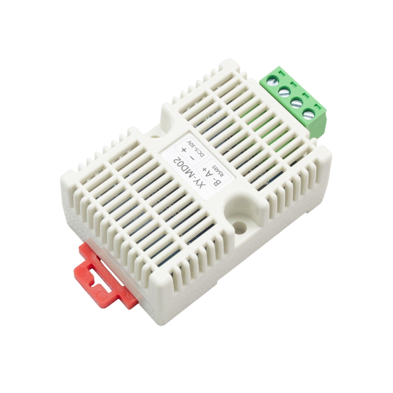

ماژول SHT20 با ارتباط سریال RS485 و پروتکل Mod Bus
کد کالا: 3011020024
ترنسمیتر دما و رطوبت با سنسور SHT20 و ارتباط سریال RS485  و پروتکل مدباس XY-MD02
3.8
12 رای‌دهنده
26 دیدگاه
19,800,000 ریال
ماژول دما و رطوبت مدباس که سنسور استفاده شده در آن SHT20 میباشد یکی از گزینه های مناسب برای استفاده در کاربردهای اتوماسیون صنعتی میباشد. در این تجهیز دما و رطوبت از طریق مدباس روی شبکه قرار میگیرد و قابل خواندن میباشد.در این ماژول با استفاده از پروتکل مدباس و ارتباط سریال از طریق RS485، اطلاعات و مقادیر اندازه گیری شده دما و رطوبت قابلیت ارسال دارد و یا می توان از طریق اتصال ماژول نمایشگر به پورت سریال، مقادیر رطوبت و دمای اندازه گیری شده را مانیتورینگ کرد.
ولتاژ کاری: DC 5V~30V
سیگنال خروجی: RS485
پروتکل ارتباطی: پروتکل مدباس
محدوده دمای اندازه گیری: -40℃~60℃
دقت اندازه گیری دما: +/-0.5℃
محدوده رطوبت اندازه گیری: 0%RH~80%RH
دقت اندازه گیری رطوبت: +/-3%RH
رزولوشن رطوبت: 0.1%RH
ابعاد: 65x46x28.5 میلیمتر
Description
The product adopts industrial-grade chips, high-precision sht20 temperature and humidity sensors, ensuring products with excellent reliability, precision and compatibility.Adopt rs485 hardware interface (with lightning protection design), protocol layer compatible with standard industrial modbusrtu protocol. Integrating Modbus protocol and ordinary uart communication protocol, this product allows users to choose communication protocol, uart communication supports automatic reporting function (automatically output temperature and humidity to use rs485 serial interface mode tool connect).
Function
Support modbusrtu protocol
rs485 supports 1000 meters communication
Standard din35 mounting rail
high precision
industrial products, advanced sht20 temperature and humidity sensors, rs485 communication
Standard modbus protocol and normal protocol, user can choose communication protocol
Baud rate can be determined by yourself
General agreement with automatic upload function, upload speed can be determined by yourself
Parameters
Product name: modbus rtu rs485sht20 temperature humidity transmitter
Product number: XY-MD02
Working voltage: dc 5v~30v
Output signal: rs485 signal
Communication protocol: modbusrtu and normal protocol
Communication address: 1~247 (default 1)
Temperature range: -40℃~60℃
Temperature accuracy: /-0.5 ℃
Thermal decomposition energy: 0.1 ℃
Humidity range: 0% RH to 80% RH
Humidity accuracy: /-3% rh
Humidity decomposition energy: 0.1% rh
Power: <0.2w
Operating temperature: -40 ℃ ~ 85 ℃
Working humidity: 0% ~95% rh
Using procedure
Connect a signal receiver such as an arduino to the rs485 terminal.
Input power on the power terminal.
Depending on the data obtained, the processing of the data will differ according to the actual needs.
Note
Users should prepare their own modbus debug tools and rs485 debugger.
When using the controller to receive data, the user must follow the communication protocol and commands to complete the code writing.
Application
factory detection
Equipment box detection
Environmental test
home security
