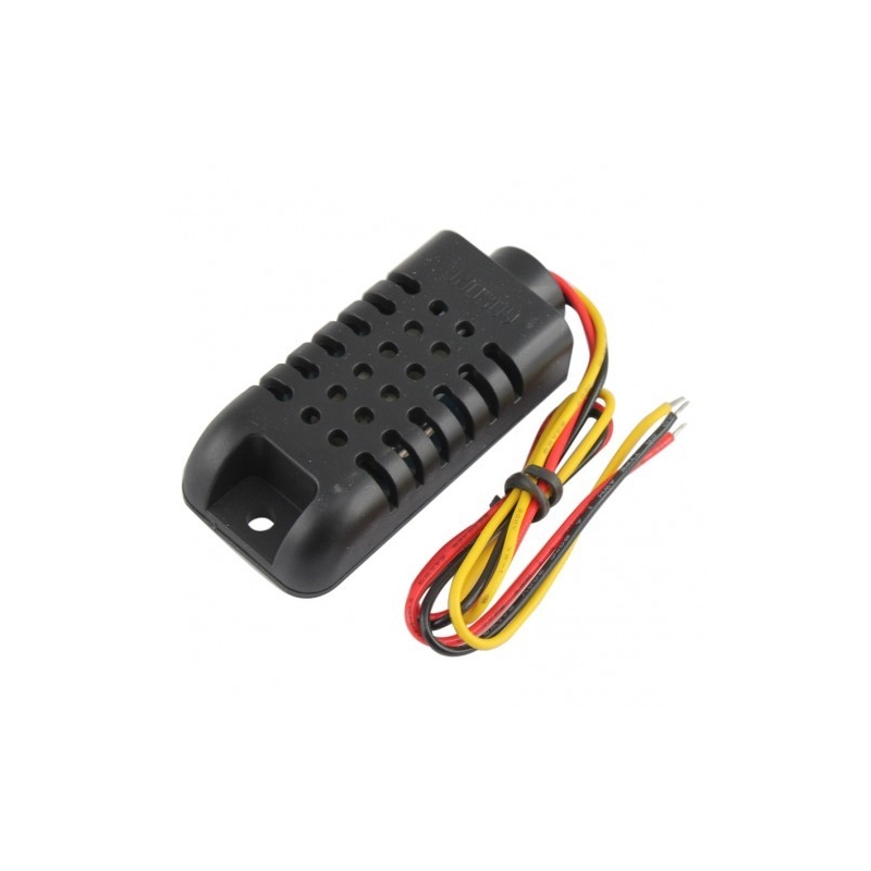

AM2301 / DHT21 یک ماژول اندازه گیری رطوبت و دما است که از دو حسگر رطوبت خازنی و ترمیستور تشکیل شده است . این ماژول با منبع تغذیه 3.3 تا 5.2 ولت راه اندازی می شود و از طریق پروتکل ارتباطی تک سیمه (One-Wire) با میکرو کنترلر ارتباط برقرار می کند.این ماژول دارای یک سنسور دمای دقیق وسنسور رطوبت با تکنولوژی خازنی است که به یک ریز پردازنده قدرتمند هشت بیتی متصل است که یک  خروجی سیگنال دیجیتال کالیبره شده تولید میکند .
قابلیت اطمینان و پایداری بالا در دراز مدت
کالیبراسون اتوماتیک دقیق
مصرف پایین واندازه کوچک ماژول
حداکثر فاصله ارسال داده : 20 متر
ولتاژ تغذیه : 3.3 تا  5.2 ولت
جریان مصرفی میانگین: 300 میکرو آمپر
رزولیشن رطوبت: 0.1 %RH
رنج سنجش رطوبت:  0 تا 99.9%RH
رزولیشن دما: 0.1 درجه ی سانتی گراد
رنج سنجش دما: -40 تا 80 درجه ی سانتی گراد
پاسخ سریع
مقاوم در برابر نویز
سیستم های تهویه مطبوع
سیستم های تنظیم رطوبت
هواشناسی
تجهیزات آزمایشگاهی
کنترل و اتوماسیون
AM2301 capacitive humidity sensing digital temperature and humidity module is the one that contains the compound has been calibrated digital signal output of the temperature and humidity sensor. Application of a dedicated digital modules collection technology and the temperature and humidity sensing technology, to ensure that the product has high reliability and excellent long-term stability. The sensor includes a capacitive sensor wet components and a high-precision temperature measurement devices, and connected with a high-performance 8-bit microcontroller. The product has excellent quality, fast response, strong anti-jamming capability, and high cost. Each sensor is extremely accurate humidity calibration chamber calibration. The form of procedures, the calibration coefficients stored in the microcontroller, the sensor within the processing of the heartbeat to call these calibration coefficients. Standard single-bus interface, system integration quick and easy. Small size, low power consumption, signal transmission distance up to 20 meters, making it the best choice of all kinds of applications and even the most demanding applications. Products for the 3-lead (single-bus interface) connection convenience. Special packages according to user needs.
P/N: AM2301 / AM2301A
Signal output: single-bus digital signal
Sensing element: capacitive humidity
Scope of work: humidity 0-100% RH; temperature -40 ~ 80 ℃
Accuracy: Humidity accuracy ± 2% RH;
Temperature Accuracy ± 0.5 ℃
Resolution: humidity 0.1% RH; temperature 0.1 ℃
Repeatability: humidity ± 0.5% RH; temperature ± 0.2 ℃
Hysteresis: ± 0.3RH%
Stability: ± 0.5% RH / Year
Interchangeability: fully interchangeable
Response time: 6S
Specifications: 14 * 18 * 5.5mm
Applications
HVAC
dehumidifier
testing and inspection equipment
consumer goods
automotive
automatic control
data loggers
home appliances
humidity regulator
medical
weather stations
and other humidity measurement and control and so on.
