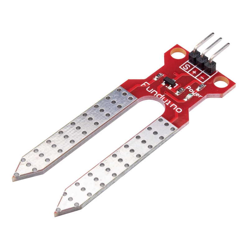

سنسور رطوبت خاک یک روش ساده برای اندازه گیری رطوبت در خاک است. استفاده از سنسور رطوبت خاک بسیار ساده است. دو پد بزرگ به عنوان پروب سنسور عمل می کنند و با هم به عنوان یک مقاومت متغیر عمل می کنند. هر چه آب بیشتر در خاک باشد به این معنی است که رسانایی بین پروبها بهتر خواهد بود و منجر به مقاومت کمتر و خروج سیگنال بیشتر می شود.
برای کارکرد سنسور رطوبت خاک Funduino تنها چیزی که نیاز دارید این است که پین ​​های VCC و GND را به دستگاه مبتنی بر آردوینو (یا برد توسعه سازگار) خود وصل کنید و یک سیگنال دریافت خواهید کرد که به میزان آب موجود در خاک بستگی دارد.
یکی از مشکلات رایج در سنسورهای رطوبت خاک، عمر کوتاه آنها در مواجهه با محیط مرطوب است. برای مقابله با این وضعیت ، PCB با روکش پوشش داده شده است.
ساخت گلخانه های هوشمند، سیستم های آبیاری خودکار زمین های کشاورزی و باغ ها، آبیاری هوشمند گلدان های آپارتمانی.
ولتاژ: 3.3 ~ 5 DC
جریان کار: کمتر از30 میلی آمپر
خروجی 3 پین (مثبت ، منفی ، سیگنال )
رابط : آنالوگ
دارای LED بر روی برد
اندازه: 19x57mm
Introduction:
Soil moisture sensor is a simple method to measure soil moisture. Using the soil moisture sensor is very simple. The two large pads act as sensor probes and together act as a variable resistor. The more water in the soil, the better the conductivity between the probes, leading to less resistance and more signal output.To make the Funduino soil moisture sensor work all you need is to connect the VCC and GND pins to your Arduino based device (or compatible development board) and you will receive a signal that depends on the amount of water in the soil. has it.One of the common problems in soil moisture sensors is their short life when exposed to a humid environment. To deal with this situation, the PCB is covered with a coating.
Specification:
Voltage: 3.3 ~ 5VDC
Working Current: <30mA
Output <30mA
Output interface
AO: analog
