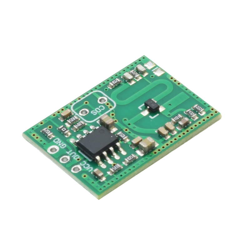

ماژول RCWL-0515 یک حسگر تشخیص حرکت بسیار دقیق بر پایه امواج مایکروویو و اثر داپلر است که امکان تشخیص حرکت اجسام را بدون وابستگی به نور، دما، حرارت بدن یا شرایط محیطی فراهم می‌کند. این ماژول با ارسال امواج الکترومغناطیسی در فرکانس 2.7GHz و تحلیل بازتاب آن‌ها، قادر است حرکت را در محدوده‌ای تا 12 متر و با زاویه 360 درجه تشخیص دهد. نسبت به سنسورهای PIR، عملکرد پایدارتر، زاویه دید وسیع‌تر و توانایی نفوذ از میان برخی مواد مانند شیشه و چوب را دارد. طراحی ماژول شامل یک رابط مخصوص CDS برای نصب فتوسل است که امکان کنترل روشنایی وابسته به نور محیط را فراهم می‌کند. مصرف جریان پایین، قابلیت تنظیم فاصله تشخیص، قابلیت تنظیم زمان تریگر و ابعاد کوچک باعث شده این ماژول گزینه‌ای مناسب برای چراغ‌های هوشمند، سیستم‌های امنیتی، روشنایی راهروها و محصولات الکترونیکی مبتنی بر حضور انسان باشد. این فناوری نسبت به تداخلات، نویز و تغییرات محیطی مقاوم بوده و عملکردی قابل اعتماد در کاربردهای طولانی‌مدت ارائه می‌دهد.
  • ولتاژ کاری: 4V تا 18V
  • جریان کاری: 4mA
  • فرکانس کاری: 2.7GHz
  • محدوده تشخیص: تا 12 متر
  • نوع خروجی: دیجیتال
  • زاویه تشخیص: 360 درجه
  • قابلیت نصب CDS: دارد (پد SMD و پین‌دار رزرو شده)
  • قابلیت تنظیم فاصله تشخیص: دارد
  • قابلیت تنظیم زمان تریگر: دارد
  • ابعاد: 24mm × 17mm × 2.8mm

RCWL-0515 is a microwave induction module that uses Doppler radar technology to specifically detect the movement of objects. Using 2. 7G microwave signal detection, the module has the characteristics of high sensitivity, long sensing distance, strong reliability, large sensing angle, wide supply voltage range and so on.
Microwave induction is a new type of induction mode without dead angles, based on the principle of Doppler radar. Its antenna emits electromagnetic waves and receives reflected echoes, which can effectively suppress the interference of higher-order harmonics and other clutters; it has strong reliability, safety and convenience.
Compared with infrared products: the microwave switch has a longer sensing distance, a wide angle, no dead zones, can penetrate glass and thin wooden boards, and can penetrate walls of different thicknesses according to different powers, and is not affected by environment, temperature, dust, etc., at 37 In the case of degrees, the sensing distance will not shorten. Widely used in various human induction lighting and anti-theft alarm and other occasions.

    سلام وقت بخیر ، گفته شده ک سنسور قابلیت تنظیم فاصله و تایم دارد ، چگونه میشه تغییر داد و مقدار دلخواه تنظیم کرد؟
    • پشتیبانی | 7 ماه پیش
      امین غلامی سلام و احترام، در ماژول RCWL-0515 تنظیم فاصله تشخیص و زمان خروجی به‌صورت مستقیم از طریق پتانسیومتر وجود ندارد و تغییرات از طریق اعمال تغییر در قطعات اطراف آی‌سی کنترلر انجام می‌شود. زمان ماندگاری خروجی با تغییر مقدار خازن متصل به پایه زمان‌ساز (معمولاً با افزایش ظرفیت خازن، زمان بیشتر می‌شود) قابل تنظیم است. حساسیت یا برد تشخیص نیز با تغییر مقدار مقاومت بخش تقویت‌کننده ورودی یا افزودن مقاومت موازی در محل پیش‌بینی‌شده روی برد قابل کاهش است. مقادیر دقیق وابسته به طراحی برد بوده و نیازمند تغییر سخت‌افزاری و لحیم‌کاری می‌باشد.
