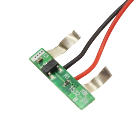

ماژول محافظ دشارژ و شارژ یا ماژول های BMS یا Battery Management System برای حفاظت و کنترل شارژ و دشارژ باتری های Lithium-Polymer مورد استفاده قرار میگیرند. این ماژول ها معمولا بر اساس میزان جریان دهی و تعداد سلول باتری که پشتیبانی میکنند دسته بندی میشوند.این مدل قابلیت پشتیبانی از باتری تک سل با جریاندهی حداکثر 1 آمپر می باشد .
سیم‌های قرمز و مشکی خروجی  و پدهای فلزی به باتری متصل می گردد
نوع کالا: برد محافظ باتری لیتیوم پلیمر Overcharge و Discharge تک سل
ولتاژ شارژ بیش از حد: 4.25 ولت 0.05±
ولتاژ آزادسازی بیش از حد شارژ: 4.23 ولت 0.05±
ولتاژ تخلیه بیش از حد: 2.54 ولت  0.1±
حداکثر جریان شارژ مداوم: 1 آمپر
حداکثر جریان تخلیه مداوم: 1 آمپر
حفاظت بیش از جریان: 1 آمپر
اندازه: 18 * 3.3  میلی متر
کاربرد
حفاظت از شارژ بیش از حد
حفاظت  تخلیه بیش از حد
حفاظت جریان بیش از حد
حفاظت از اتصال کوتاه
Specifications
Product Type: Single Cell Lithium Polymer Overcharge and Discharge Battery Protection Board
Overcharge Voltage: 4.25V±0.05
Overcharge Release Voltage: 4.23V±0.05
Overdischarge Voltage: 2.54V±0.1
Maximum Continuous Charge Current: 1A
Maximum Continuous Discharge Current: 1A
Overcurrent Protection: 1A
