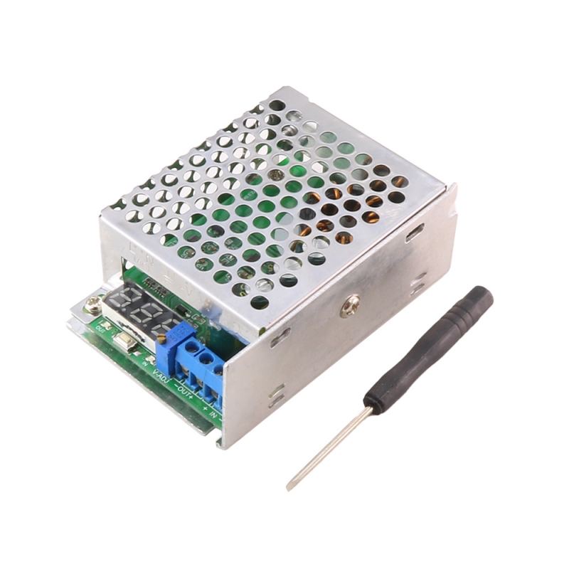

ماژول DC-DC افزاینده 8 آمپر 150W با نمایشگر ولتاژ
کد کالا: 3011015265
ماژول افزاینده 8 آمپر 150 وات دارای نمایشگر سگمنتی ، ولتاژ ورودی 12 تا 32 ولت و ولتاژ خروجی 12 تا 46 ولت
1 رای‌دهنده
12 دیدگاه
21,000,000 ریال
این ماژول افزاینده ولتاژ به همراه نمایشگر ولتاژ مناسب برای افزایش ولتاژ انواع باتری، ترانسفورماتور قدرت و سایر تجهیزات صنعتی با توانایی جریان‌دهی 8 آمپر و ولتاژ ورودی 10 تا 32 ولت و خروجی 12 تا 46 ولت می‌باشد. ماژول DC-DC افزاینده 150 وات، یک ماژول غیر ایزوله با قابلیت تنظیم ولتاژ خروجی بین 12 تا 46 ولت است و می‌تواند جریان خروجی حداکثر 8 آمپر را تأمین کند. این ماژول دارای ویژگی‌هایی مانند حفاظت در برابر اتصال کوتاه و حفاظت در برابر معکوس شدن ولتاژ ورودی است. همچنین، این ماژول به یک نمایشگر ولتاژ مجهز است که امکان مشاهده دقیق ولتاژ خروجی را فراهم می‌کند. با بازده تبدیل تا 95% و دمای کاری بین -40 تا 85 درجه سانتی‌گراد، این ماژول گزینه‌ای مناسب برای کاربردهای مختلف است.
مشخصات:
  • ولتاژ ورودی: 10-32 ولت
  • جریان ورودی: 16 آمپر
  • ولتاژ خروجی: 12-46 ولت قابل تنظیم
  • جریان خروجی: 8 آمپر
  • جریان بی‌بار: 15 میلی‌آمپر
  • حداکثر توان خروجی: 150W
  • فرکانس کاری: 150 کیلوهرتز
  • بازده تبدیل: تا 95%
  • دمای کاری: 40- تا 85 درجه سانتی‌گراد
  • ابعاد: 85x58x33mm
ویژگی ها:
  • نوع ماژول: غیر ایزوله (BOOST)
  • حفاظت در برابر اتصال کوتاه (فیوز 15 آمپر)
  • حفاظت در برابر معکوس شدن ولتاژ ورودی
  • دارای نمایشگر ولتاژ برای مشاهده دقیق ولتاژ خروجی
کاربرد ها:
  • تقویت ولتاژ باتری‌ها
  • تغذیه ترانسفورماتورهای قدرت
  • تجهیزات صنعتی
  • منبع تغذیه الکترونیکی
  • سیستم‌های انرژی تجدیدپذیر
  • منبع تغذیه متغیر
This voltage boost module, equipped with a voltage display, is suitable for increasing the voltage of various batteries, power transformers, and other industrial equipment. It supports an input voltage range of 10 to 32 volts and provides an adjustable output voltage from 12 to 46 volts with a maximum current of 8 amperes. The 150-watt non-isolated DC-DC boost converter can deliver up to 8A output current and features short-circuit protection and reverse input voltage protection. Additionally, it is equipped with a voltage display that allows for precise monitoring of the output voltage. With a conversion efficiency of up to 95% and an operating temperature range of -40 to 85°C, this module is ideal for a variety of applications.
Module Name: 150W boost module
Module Properties: non-isolated step-up module (BOOST)
Input voltage: 12-32V input (for wide input voltage range of applications)
Input Current: 16A (MAX) exceeds 8A please enhance heat dissipation
Quiescent current: 15mA (12V-liter 20V, the output voltage, the higher the current will increase too quiet)
Output voltage: 12-46V continuously adjustable
Output Current: 8A MAX than 4A please enhance heat dissipation (input, output pressure related to the pressure the greater the output current is smaller)
Output power: natural cooling 90W, enhance heat dissipation 150W
Working temperature: -40 ~ 85 degrees (ambient temperature is too high, please enhance heat dissipation)
Operating frequency: 150KHz
Conversion efficiency: up to 95% (efficiency and input and output voltage, current, pressure-related)
Short circuit protection: (Enter the 15A fuse)
Input reverse polarity protection: Yes
Connection: Terminal-free welding output, with housing for welding output. (V-IN is input, V-OUT output)
