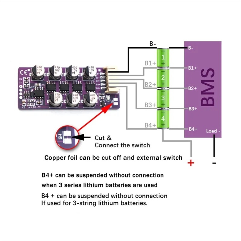

نکات استفاده از ماژول
سیم کشی و نحوه اتصال رعایت گردد .
سیم کشی اشتباه یا عدم رعایت پلاریته ها و یا اتصال کوتاه باعث آسیب و سوختن ماژول خواهد شد.

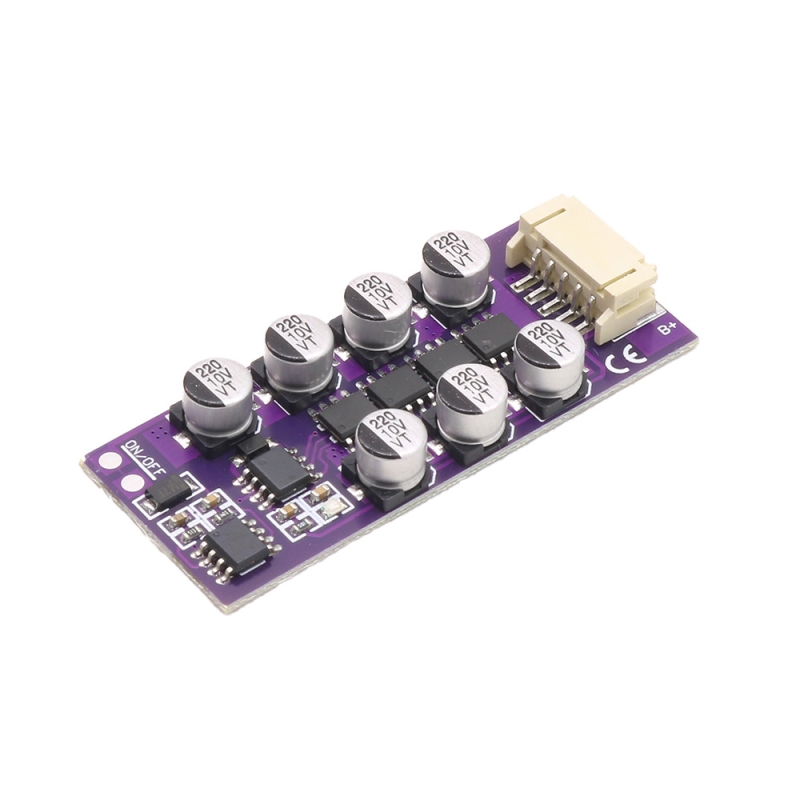

The equalizing board is used to equalize the voltage between series battery packs, so that the voltage of each battery is as consistent as possible. It can be used with the protection board, but it cannot replace the protection board.
Different from passive equilibrium, it has higher efficiency and lower heat generation through energy transfer. Generally, the temperature is about 30-45 ℃, the equalizing current is up to 1200mA, and the power consumption is as low as 1.5mA. The voltage of a single battery is lower than 2.5V, and it can sleep automatically. It can be built into the battery pack for a long time.
It is used for voltage balancing between lithium battery packs, and the protection plate between independent operation does not affect each other. The equalizing current is up to 1200mA, and the accuracy is higher than 0.03V. It is applicable to battery pack production, maintenance, and DIY battery pack.
3S/4S (3S compatible with 4S battery pack)
Size: 54.5x23x9mm (length * width * height)
Equalization accuracy: 3mV
Connecting wire: PH2.0 24AWG 30cm
Applicable battery type: common for lithium iron phosphate battery and ternary lithium battery
Balanced current: maximum 1.2A (affected by voltage difference, battery internal resistance, wire internal resistance, etc.)
Hamid madani | 5 ماه پیش خریدار این یک متعادل کننده خازنی هست که عمل متعادل سازی رو بین لاین ها توسط خازن پرنده انجام میده
برای هر نوع باتری قابل استفاده است به شرط اینکه ولتاژ کار باتری زیر 2.5 ولت نیاد (اگر حتی یکی از باتری ها زیر 2.5 بیاد مدار کار رو متوقف میکنه) البته این بخش محافظ با دانش نسبی قابل تغییر و شخصی سازی هست ولی به همین علت برای باتری های NiMH و یا مدارات ابرخازن که معمولا زیر 2.7 ولت هستن بصورت پیش فرض قابل استفاده نیست
همینطور ولتاژ حداکثر خازن های بکار برده شده 10 ولت هست و هیچ محافظتی هم ندارن برای باتری های بالای 6 ولت هم ترجیحا استفاده نکنید -
