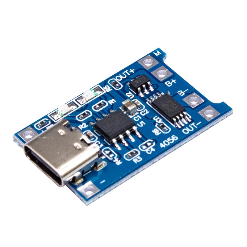

با این ماژول می توانید به راحتی باتری های لیتیومی را شارژ کنید. ماژول تغذیه 5 ولتی خود را از طریق سوکت USB TYPE-C تامین می کند و همچنین می توانید از پین های کناری سوکت جهت اعمال ولتاژ استفاده کنید. شارژر دارای دو نشانگر LED درحال شارژ (LED قرمز) و نشانگر شارژ کامل (LED سبز) است.
برای افزایش طول عمر باتری باید جریان شارژ به اندازه 37 درصد ظرفیت باتری باشد (برای مثال اگر یک باتری 1000 میلی آمپر بر ساعت دارید، باید جریان 400 میلی آمپر باشد) و به منظور رسانایی بهتر سیم اتصالات نباید بیش از اندازه ضخیم باشند.
در صورتی که ولتاژ ورودی بالاتر از 5 مثلا 5.2 ولت باشد، با جریانی کمتر از 1000 میلی آمپر شارژ می کند (رعایت این مساله باعث حفاظت از مدار می گردد و از سوختن آن جلوگیری می کند).

    سلام. این ماژول تو جریان های پایین مدار رو قطع میکنه؟
    • پشتیبانی | 4 هفته پیش
      هادی حسن پور نیام
      سلام و احترام، خیر، این ماژول به دلیل پایین بودن جریان مصرفی بار، خروجی را قطع نمی‌کند. مدار محافظ آن برای حفاظت در برابر اضافه‌شارژ، اضافه‌دشارژ، اضافه‌جریان و اتصال کوتاه طراحی شده است و قطع شارژ نیز بر اساس رسیدن جریان شارژ به آستانه پایان شارژ انجام می‌شود، نه جریان مصرفی بار.

    سلام میشه با این باتری 2 عدد باتری لیتیومی را شارپ کرد
      امیرعلی کاظمی
      سلام و احترام، این ماژول فقط برای شارژ باتری لیتیومی تک‌سل (1S) طراحی شده است. اگر دو باتری را به‌صورت موازی و هم‌ولتاژ با ظرفیت و وضعیت مشابه به هم متصل کنید، امکان شارژ آن‌ها وجود دارد. اما برای دو باتری متصل به‌صورت سری (2S)، این ماژول مناسب نیست و نباید استفاده شود.

    برای باتری لیتیومی 1.2 ولت میشه از این شارژر استفاده کرد؟
    • پشتیبانی | 1 ماه پیش
      امیررضا توده کشت
      سلام و احترام، خیر، این ماژول مبتنی بر TP4056 فقط برای شارژ باتری‌های لیتیوم-یون یا لیتیوم-پلیمر تک‌سل با ولتاژ اسمی 3.7 ولت و ولتاژ شارژ نهایی 4.2 ولت طراحی شده است. استفاده از آن برای باتری 1.2 ولتی (مانند NiMH یا NiCd) مناسب نیست و می‌تواند به باتری آسیب برساند یا خطرات ایمنی ایجاد کند. برای باتری‌های 1.2 ولتی باید از شارژر مخصوص همان نوع باتری استفاده شود.

    آیا میتونم با این ماژول + باتری لیتیوم پلیمر ۳.۷ ولت ظرفیت ۲۵۰۰ میلی آمپر + ماژول کاهنده ، ۵ عدد led سه ولتی موازی شده رو روشن کنم ؟
    چراغ دوچرخه هست که با استفاده از ۲ عدد باتری نیم قلمی تغذیه میشه رو میخواستم شارژی کنم
    ممنون میشم راهنمایی بفرمایید
    مشاهده پاسخ ها (3)
    • پشتیبانی | 2 ماه پیش
      محمد سعید سعیدی
      سلام و احترام، از نظر اصولی امکان استفاده از این ماژول برای شارژ باتری لیتیوم‌پلیمر ۳.۷ ولت وجود دارد، اما برای روشن کردن مستقیم ۵ عدد LED سه ولتی به صورت موازی با ماژول کاهنده مناسب نیست. LED ها باید با مدار محدودکننده جریان یا درایور مناسب تغذیه شوند، زیرا اتصال مستقیم حتی با مبدل ولتاژ می‌تواند باعث عبور جریان بیش از حد و آسیب به LEDها شود. در صورتی که مدار چراغ اصلی برای دو باتری نیم‌قلمی طراحی شده باشد، بهتر است خروجی مبدل روی حدود ۳ ولت تنظیم و جریان مصرفی مدار بررسی شود.

    میشه باتری اسمال سان ۳۲۰۰ میلی امپر رو شارژ کرد
    مشاهده پاسخ ها (3)
      امیر حسین رحمتی
      سلام و احترام، بله، اگر باتری اسمال سان شما از نوع لیتیوم‑یون تک سلول با ولتاژ اسمی ۳.۷ ولت باشد، این ماژول TP4056 با جریان شارژ ۱ آمپر برای شارژ ایمن و مناسب آن طراحی شده است. اطمینان حاصل کنید از باتری سالم استفاده می‌شود و اتصالات مثبت و منفی به‌درستی برقرار گردد. شارژ باتری با ظرفیت ۳۲۰۰ میلی‌آمپر مشکلی برای مدار ایجاد نمی‌کند.
  • امیر حسین رحمتی | 2 ماه پیش
    میشه باتری اسمال سان ۳۲۰۰ میلی امپر رو شارژ کردمیشه باتری اسمال سان ۳۲۰۰ میلی امپر رو شارژ کردمیشه باتری اسمال سان ۳۲۰۰ میلی امپر رو شارژ کردمیشه باتری اسمال سان ۳۲۰۰ میلی امپر رو شارژ کرد
      امیر حسین رحمتی
      سلام و احترام، بله، در صورتی که باتری اسمال سان ۳۲۰۰ میلی‌آمپر از نوع لیتیوم‑یون تک سلول با ولتاژ نامی ۳.۷ ولت (مانند باتری‌های 18650) باشد، این ماژول TP4056 برای شارژ آن قابل استفاده است. این ماژول برای شارژ یک سلول لیتیومی با جریان شارژ حدود ۱ آمپر و ولتاژ نهایی ۴.۲ ولت طراحی شده و مدار محافظ اضافه‌شارژ، اضافه‌دشارژ و اتصال کوتاه نیز دارد. فقط توجه شود باتری سالم باشد و قطب مثبت و منفی به‌درستی متصل شوند.
