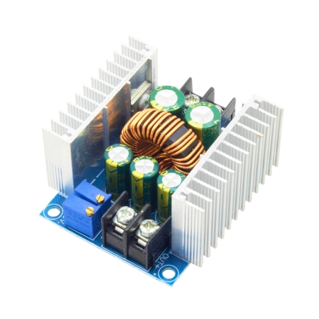

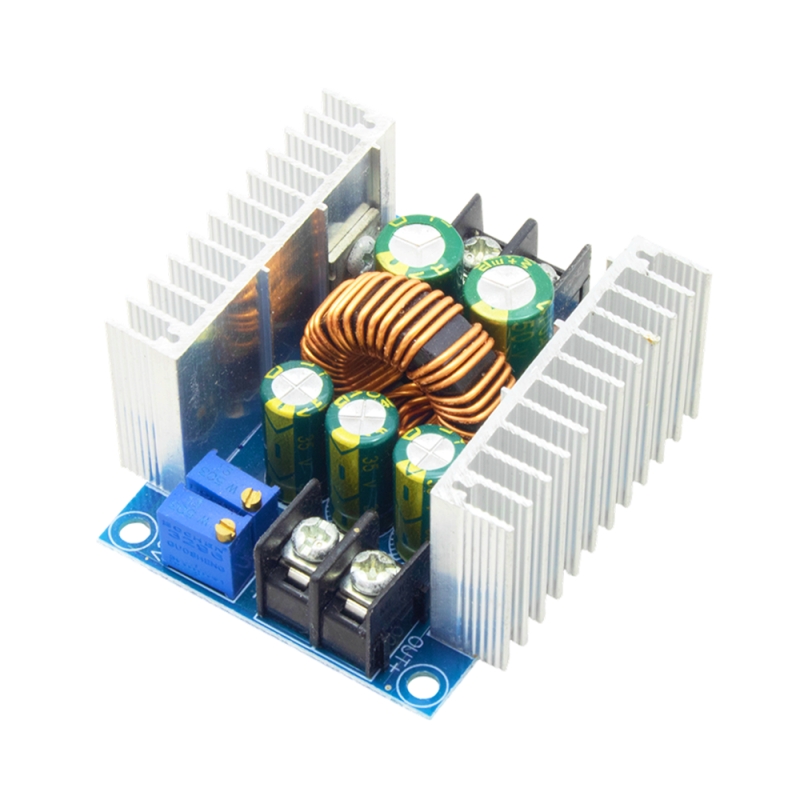

این ماژول یک مبدل باک با جریان خروجی بالا است که توانایی کاهش ولتاژ DC را از 6 تا 40 ولت به ولتاژ خروجی بین 1.2 ولت تا 36 ولت دارد. این ماژول امکان تنظیم ولتاژ و جریان خروجی را توسط مولتی ترن قرار داده شده روی برد فراهم می‌کند. برای جلوگیری از گرما، پیشنهاد می‌شود از یک هیت سینک اضافی یا فن استفاده کنید.این ماژول برای تأمین توان بالا و تبدیل ولتاژ در پروژه‌های مختلف الکترونیکی و سیستم‌های نیازمند به ولتاژ متغیر بسیار مناسب است.
نکته ایمنی
ماژول‌های کاهنده پرقدرت در حالت سوئیچینگ کار می‌کنند و به دلیل وجود خازن‌های ورودی، در لحظه اتصال دچار جریان هجومی بالا می‌شوند که در صورت رعایت نکردن اصول راه‌اندازی می‌تواند به سوختن تراشه اصلی منجر شود.
  • توجه داشته باشید که در ابتدا سیم‌کشی تغذیه را انجام داده و سپس از طریق منبع تغذیه، جریان برق را برقرار کنید.
  • در صورت اتصال با سیم حاوی جریان برق و قطع و وصل ناگهانی ولتاژ، به علت جریان هجومی خازن، تراشه اصلی صدمه دیده و می‌سوزد.
ولتاژ ورودی: 6 ولت تا 40 ولت DC (بهتر است از 10 ولت تا 40 ولت استفاده شود)
ولتاژ خروجی: 1.2 ولت تا 36 ولت DC
جریان خروجی: 20 آمپر (حداکثر)، 15 آمپر (پیشنهادی)
بازدهی: 95% (از 24 ولت به 12 ولت، با 20 آمپر)
ریپل خروجی: ≤50 میلی‌ولت
روش سیم‌کشی: ترمینال
محافظت در برابر اتصال کوتاه: خودترمیم (نباید به مدت طولانی اتصال کوتاه شود)
ابعاد: 60 x 53 x 27 میلی‌متر / 2.36 x 2.08 x 1.06 اینچ
نقاط ورودی و خروجی:
VO+: مثبت خروجی
VO-: منفی خروجی
+IN: مثبت ورودی
-IN: منفی ورودی
CV: تنظیم ولتاژ خروجی
CC: تنظیم جریان خروجی
EN: فعال‌سازی، در سطح ولتاژ پایین خروجی را خاموش می‌کند؛ در سطح ولتاژ بالا فعال است.

    تستی که انجام دادم رو میگم امیدوارم کمک کننده باشه
    منبع ورودیم ۱۸ ولت با امپر بالا خروجی لامپ رشته ای ۱۲ ولت
    ولتاژ روی ۱۳.۱ ولت تنظیم کردم با اضافه مردن لامپ ها خروجی ۳ دهم ولت افت ولتاژ داشتم(از خروجی ماژول ولتاژ گرفتم)
    خروجی ۴.۳ امپر ورودی ۳.۵ امپر، دمای هیت سینک به ۵۰ درجه رسید، من مصرف کننده بالاتری نداشتم و اگه امدر بالا تر بخواین مصرف کنین باید خمیر سیلیکون زده بشه و از فن استفاده کنین.
    سلف خوب بود و گرم نشد. دو تا ایرادی که تو ذوقم زد، اول اینکه توی خروجی از خازن های کیفیت پایین استفاده شده و دوم اینکه روی کنترل جریان این ماژول حساب نکنید، وقتی مد cc فعال میشد امپر به یکباره از ۴.۳ روی ۲.۴ میرفت و خروجی ماژول با فرکانس ۱۰۰ هرتز قطع و وصل میشه و به صورت نرم و پایدار نمیتونه روی مد cc کار کنه و ماسفت به شدت داغ میکنه
    این ضربه ولتاژ در حدی بود که مولتی متر رو روی ac گذاشتم و ۱ امپر نشان داغ، در کل اگر زیر ۱۰ امپر بخواین استفاده کنین با گذاشتن فن و خمیر سیکون جواب میشه و cc رو روش حساب نکنین

    و در ادامه چیزی که یادم رفت بگم برای ولتاژ های پایین و جریان های بالا بیشتر داغ میشه از جت فن و هیت سینک 10*10 استفاده کنید و فن 8*8 جت فن
    برای ورودی 36 ولت 30 آمپر پیشنهاد میشه در شرایط ایده عال هم زیاد بهش فشار نیارید برای فشار آوردن محصولات دیگه ای هم داخل فروشگاه eca هست
  • ارشیا حیدری | 2 ماه پیش خریدار
    سلام اگر میخای باهاش منبع تغذیه بسازی بخون با تشکر از سایت خوب eca این برد با هیت سینک های فابریک 10 آمپر برای 20 ثانیه متوالی کاملا خوبه و برای جریان لحظه ای بالا کافیه ، برای ساخت منبع تغذیه متغیر خوبه به یک شرط خنک کاری ، برای ساخت منبع تغذیه 20A اون دو قطعه وصل شده به هیت سینک رو از برد باز کنید (اول پایه لحیم شده هیت سینک بعد سه پایه قطعه و بعد پیچ رو باز کنید ) پایه قطعاتی رو که باز کردید با توجه به اتصال پایه ها به برد با سیم وصل کنید هر دو قطعه رو روی یک هیت سینک بزرگ پیچ کنید نکته(بدنه فلزی قطعه رو به هیت سینک وصل نکنید از یک عایق سیلیکون استفاده کنید
    کد کالا 2301002009 ) و از فن هم استفاده کنید این شکلی راحت میتونید برای مدت های بالا جریان های بالایی ای بگیرید ولی دروغ نباشه تلفات جریان خیلی بالاست برای خروجی 10 آمپر حدود 16.9 آمپر از ورودی میکشه اما برای 20A تقریبا 25A میکشه فقط اگر فن خوبی ندارید جریان بالا با مدت زیاد نکشد برای ولتاژ های پایین مثل 3تا9 جریان حد اکثر 10 تا 13 آمپره امید وارم براتون مفید باشه
