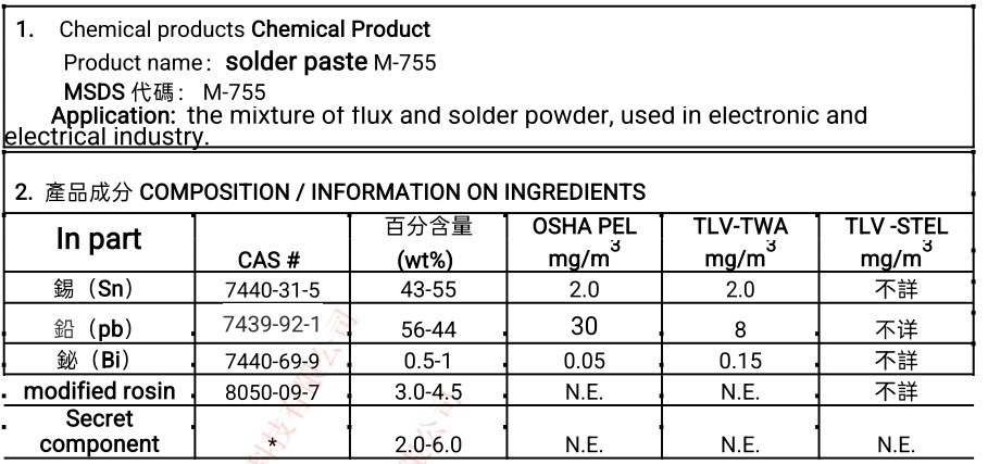

خمیر قلع MAX M-755 یک خمیر لحیم حرفه‌ای با وزن 500 گرم و دمای ذوب حدود 185°C است که برای مونتاژ قطعات SMD، بردهای آلومینیومی LED (MCPCB) و خطوط تولید SMT طراحی شده است. این محصول با ترشوندگی مناسب (Excellent Wettability)، پایداری بالا، پخش یکنواخت و کیفیت اتصال مطلوب، گزینه‌ای مناسب برای تولیدکنندگان و تعمیرکاران حرفه‌ای محسوب می‌شود.
10%
104,000,000 93,600,000 ریال
خمیر قلع MAX M-755 یکی از محصولات تخصصی شرکت MAX Solder Technology است که برای فرآیندهای حرفه‌ای مونتاژ الکترونیکی توسعه یافته است. این محصول از ترکیب کنترل‌شده پودر آلیاژ لحیم و فلاکس فعال (Active Flux) تولید شده و با هدف ایجاد اتصالات الکتریکی و مکانیکی پایدار در مونتاژ بردهای الکترونیکی طراحی شده است.
یکی از مهم‌ترین ویژگی‌های این خمیر، دمای ذوب حدود 185 درجه سانتی‌گراد است که امکان انجام فرآیند ریفلو (Reflow Soldering) را در دمای پایین‌تر نسبت به بسیاری از خمیرهای متداول فراهم می‌کند. این ویژگی باعث کاهش تنش حرارتی (Thermal Stress) واردشده به برد، LEDها و قطعات حساس شده و احتمال آسیب دیدن PCB یا تغییر رنگ برد را کاهش می‌دهد.
فرمولاسیون این محصول به گونه‌ای طراحی شده که هنگام چاپ توسط استنسیل (Stencil Printing) یا استفاده دستی، خمیر به‌صورت یکنواخت روی پدهای برد توزیع شده و پس از ذوب، با ترشوندگی مناسب (Excellent Wettability) سطح پدها و پایه قطعات را به‌خوبی پوشش دهد. نتیجه این فرآیند، ایجاد اتصالاتی یکنواخت، مستحکم، براق و با هدایت الکتریکی مناسب خواهد بود.
شرکت MAX این محصول را به‌صورت ویژه برای مونتاژ بردهای آلومینیومی LED (MCPCB) معرفی کرده و در معرفی رسمی آن بر پایداری عملکرد، ترشوندگی مناسب و کاربرد گسترده تأکید کرده است.

  • علی فیروزآبادی | 3 ماه پیش
    درود لطف می فرمایید درصد سرب و قلع رو اعلام کنید ؟
    • پشتیبانی | 3 ماه پیش
      علی فیروزآبادی سلام و احترام، متأسفانه اطلاعات رسمی از سوی شرکت سازنده در خصوص درصد قلع و سرب خمیر قلع MAX کد M-755 ارائه نشده است؛ بنابراین امکان اعلام ترکیب دقیق این محصول با اطمینان وجود ندارد.
    سلام درصد فلاکس و وزن خالص خمیر در این دو محصول چقدر است
      علی فیروزآبادی سلام و احترام، برای این مدل، اطلاعات رسمی از سوی شرکت سازنده درباره درصد فلاکس و وزن خالص خمیر (تفکیک‌شده از وزن کل محصول) ارائه نشده است،
