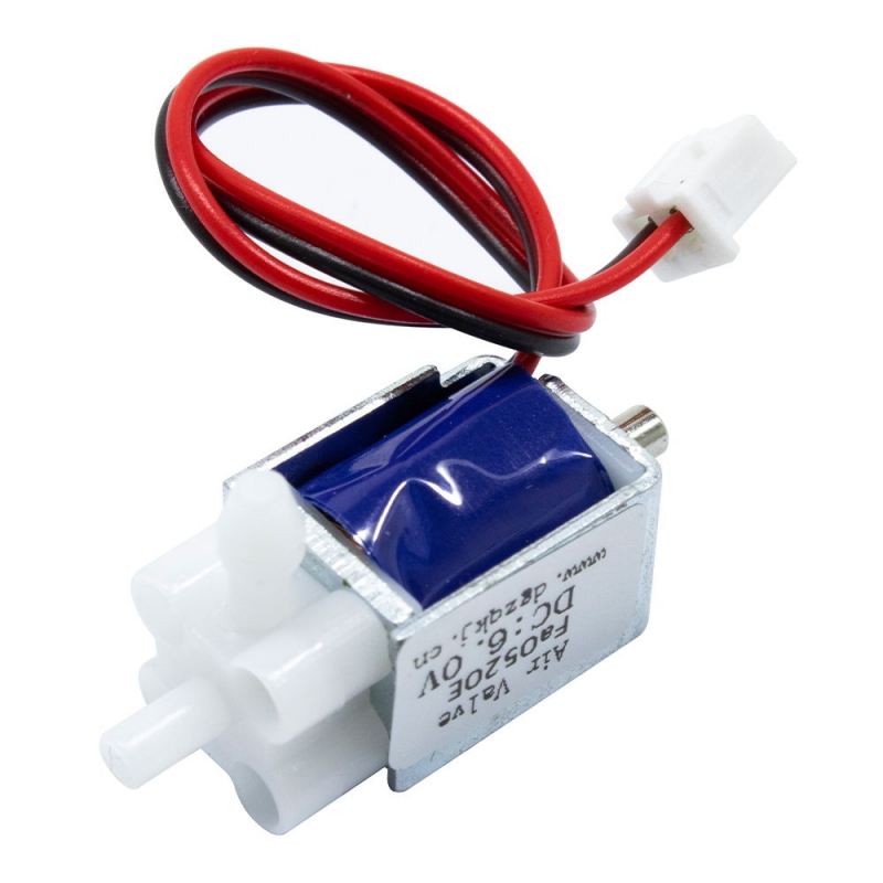

شیر برقی سلونوئیدی سه راه 6 ولت FA0520E
کد کالا: 2330001019
شیر برقی سلونوئیدی سه راه 6v مدل FA0520E
5 رای‌دهنده
21 دیدگاه
شیر برقی سلونوئید، از جمله شیرآلات الکتریکی می باشد که به صورت اتوماتیک عمل می کند و برای این منظور مورد استفاده قرار می گیرد که نیازی به اپراتور و یا مهندسی برای هدایت آن نباشد . سلونوئید ولو را می توان در دسته شیرآلات خود عملگر نیز قرار داد و می توان از عملکرد اتوماتیک این شیرآلات استفاده نمود. این دسته از شیرآلات سلونوئیدی با تبدیل انرژی برقی ( الکترونیکی ) به انرژی مکانیکی کار میکنند و می توان از انرژی برقی برای باز و بسته کردن شیرآلات استفاده نمود. عملکرد شیر سلونوئید به صورتی می باشد که درون این شیرآلات یک سیم پیچ برقی می باشد که وظیفه باز و بسته شدن به دریچه را صادر می نماید و در صورتی که شیر در حالت بسته کامل قرار داشته باشد با ارسال سیگنال به قسمت فرمان شیر ، دریچه شیر به صورت کاملا باز می شود.
Solenoid valves are the most frequently used control elements in fluidics. Their tasks are to shut off, release, dose, distribute or mix fluids. They are found in many application areas. Solenoids offer fast and safe switching, high reliability, long service life, good medium compatibility of the materials used, low control power and compact design.
Rated current: <400mA
Gassing speed: <3S (time required for air pressure from 300mmHg to 15mmHg in 500cc container)
Pressure range: 0-350mmhg
Tightness: After the inflation pressure is 0 to 300 mmHg in the 500CC container, the pressure drop is less than 5mmHg / min after 30 seconds.
The use of fluid: AIR air
Life: 10 seconds for a loop exhaust test more than 50,000 times
Operating temperature range: 0 ℃ ~ 55 ℃
Noise: <60dB
Power: <2.5w
