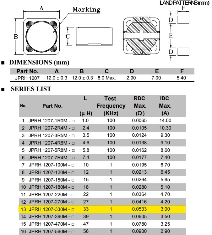

سلف 33 میکروهانری 3.9 آمپر پکیج JPRH 1207 سایز 12x12x7mm مارک JANTEK
مقدار : 33 میکروهانری
جریان : 3.9  آمپر
پکیج : JPRH 1207
ابعاد : 12x12x8 میلی متر
تست فرکانس : 1KHZ و 0.1V
مقدار DCR برابر با 0.0533 اهم
تلرانس : 20 درصد
محدوده دمای عملیاتی: 40- تا 125+ سانتی گراد
کاربرد
ساخت فیلتر های فرکانسی
مدارات سوییچنگ
مبدل های DC-DC
