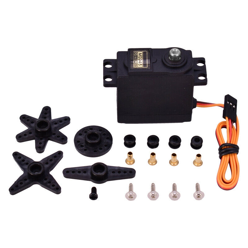

سروو موتور دنده فلزی MG945 توان 12 کیلو - 360 درجه
کد کالا: 3202005017
MG945 با ولتاژ کاری 4.8 الی 6.6 ولت و وزن 55 گرمی، 12 کیلو گشتاور ، زاویه چرخش 360 درجه‌ای
9,140,000 ریال
MG945 با ولتاژ کاری 4.8 الی 6.6 ولت و وزن 55 گرمی، 12 کیلو گشتاور ، زاویه چرخش 360 درجه‌ای و سرعت قابل قبولی دارد، لذا برای مصارف مختلفی قابل استفاده است. سروو موتور دنده فلزی MG945 سروو محبوب ربات ها، هواپیماهای مدل، سازندگان قایق و… با گشتاور نهایی ۱۲ کیلوگرم بر سانتیمتر
این سروو کاملاً استاندارد بوده و همانند سایر موتورها راه اندازی ساده ای دارد، از نظر فیزیکی کاملاً شبیه MG995 و MG996 طراحی شده است، لذا می توانید بدون نگرانی این سرووها رو با یکدیگر تعویض نمایید.
گشتاور نهایی: ۱۲ کیلوگرم‌سانتی‌متر در ولتاژ ۶ ولت
سرعت عملکرد: ۰.۲۳ ثانیه برای ۶۰ درجه در ۴.۸ ولت؛ ۰.۲ ثانیه در ۶ ولت
ولتاژ کاری: ۴.۸ تا ۶.۶ ولت
ابعاد: ۴۰.۷ × ۱۹.۷ × ۴۲.۹ میلی‌متر
وزن: ۵۵ گرم
نوع دنده: فلزی (آلومینیوم 6061-T6)
زاویه چرخش: ۳۶۰ درجه (چرخش مداوم)
نوع سیگنال کنترل: PWM با دوره ۲۰ میلی‌ثانیه و پالس ۱ تا ۲ میلی‌ثانیه
نوع کانکتور: JR (سازگار با Futaba، Hitec و سایر گیرنده‌ها)
طول سیم: ۳۲ سانتی‌متر
دمای عملیاتی: ۰ تا ۵۵ درجه سانتی‌گراد
محرک چرخ‌ها در ربات‌های متحرک
سیستم‌های نوار نقاله و مکانیزم‌های چرخشی
مدل‌های رادیوکنترلی مانند قایق‌ها و خودروها
پروژه‌های DIY با نیاز به چرخش مداوم
لطفا در نظر داشته باشید که سروو موتورهای 360 درجه، قابلیت گرفتن درجه همانند مدل های 180 درجه نداشته و فقط مقدار دور موتور تغییر می کند.
MG945 Towerpro Digital Metal Servo 12KG High torque
MG945 is for 1/8 buggy monster and many RC model.
It is low cost of digital servo with export quality and great servo for just about any application.
Weight: 55g
Dimension: 40.7×19.7×42.9mm
Stall torque: 10kg/cm (4.8v); 12kg/cm (6v)
Operating speed: 0.23sec/60degree (4.8v); 0.2sec/60degree (6.0v)
Operating voltage: 4.8 ~ 6.6v
Temperature range: 0- 55deg
Gear Type: Metal gear
Dead band width: 1us
Power Supply: Through External Adapter
servo wire length: 32cm
Servo Plug: JR (Fits JR and Futaba)
servo arms &screws included and fit with Futaba servo arm
It’s universal “S” type connector that fits most receivers, including Futaba, JR, Hitec ,GWS, Cirrus, Blue Bird, Blue Arrow, Corona, Berg, Spektrum.
CE &RoHS approved
We have upgraded our servo gear set and shaft to aluminum 6061-T6.
It is stronger and lighter than copper.
