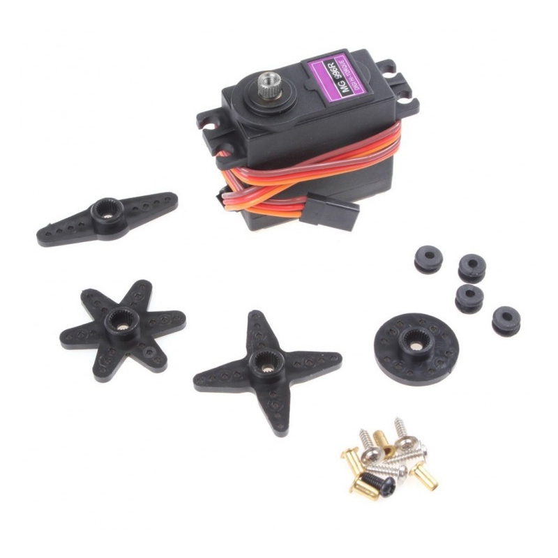

سروو موتور MG996R نسخه‌ای به‌روزشده از مدل محبوب MG995 است که با بهبود در طراحی مدار داخلی و دنده‌های فلزی، دقت و پایداری بیشتری را ارائه می‌دهد. این نسخه خاص با قابلیت چرخش پیوسته 360 درجه، برای کاربردهایی که نیاز به حرکت مداوم دارند، مانند ربات‌های متحرک، چرخ‌های رباتیک و سیستم‌های دوربین پن و تیلت، ایده‌آل است. با استفاده از سیگنال PWM، می‌توان سرعت و جهت چرخش را کنترل کرد؛ به‌طوری‌که سیگنال‌های نزدیک به 1.5 میلی‌ثانیه باعث توقف، کمتر از آن چرخش در یک جهت و بیشتر از آن چرخش در جهت مخالف می‌شود.
ولتاژ کاری: 4.8 تا 7.2 ولت
گشتاور در 4.8 ولت: 9.4 کیلوگرم‌سانتی‌متر
گشتاور در 6.0 ولت: 11 کیلوگرم‌سانتی‌متر
سرعت در 4.8 ولت (بدون بار): 0.17 ثانیه برای 60 درجه
سرعت در 6.0 ولت (بدون بار): 0.14 ثانیه برای 60 درجه
نوع دنده: تمام فلزی (برنج و آلومینیوم)
وزن: 55 گرم
ابعاد: 40.7 × 19.7 × 42.9 میلی‌متر
طول سیم: 30 سانتی‌متر
نوع کانکتور: JR (سازگار با Futaba، JR، Hitec و سایر گیرنده‌های استاندارد)
پهنای باند مرده: 5 میکروثانیه
دمای کاری: 0 تا 55 درجه سانتی‌گراد
ربات‌های متحرک و چرخ‌دار
سیستم‌های پن و تیلت دوربین
مکانیزم‌های حرکتی با چرخش مداوم
پروژه‌های آردوینو و میکروکنترلرها
لطفا در نظر داشته باشید که سروو موتورهای 360 درجه، قابلیت گرفتن درجه همانند مدل های 180 درجه نداشته و فقط مقدار دور موتور تغییر می کند.
This is essentially an upgraded version of the famous towerpro MG995 servo. It now has a redesigned PCB and IC controll system which makes it far more accurate. Its internal gearing and motor are also upgraded to improve dead bandwith and centering.
All specifications are the same as the previous model MG995, however this servo is far more accurate, and safe to use in aircraft which require precise servo movements and perfect centering.
Modulation :Digital
Torque: 4.8V: 130.5 oz-in (9.40 kg-cm) / 6.0V: 152.8 oz-in (11.00 kg-cm)
Speed: 4.8V: 0.19 sec/60° / 6.0V: 0.15 sec/60°
Weight:1.94 oz (55.0 g)
Dimensions:Length:1.60 in (40.7 mm)
Width:0.78 in (19.7 mm)
Height:1.69 in (42.9 mm)
Motor Type:3-pole
Gear Type:Metal
