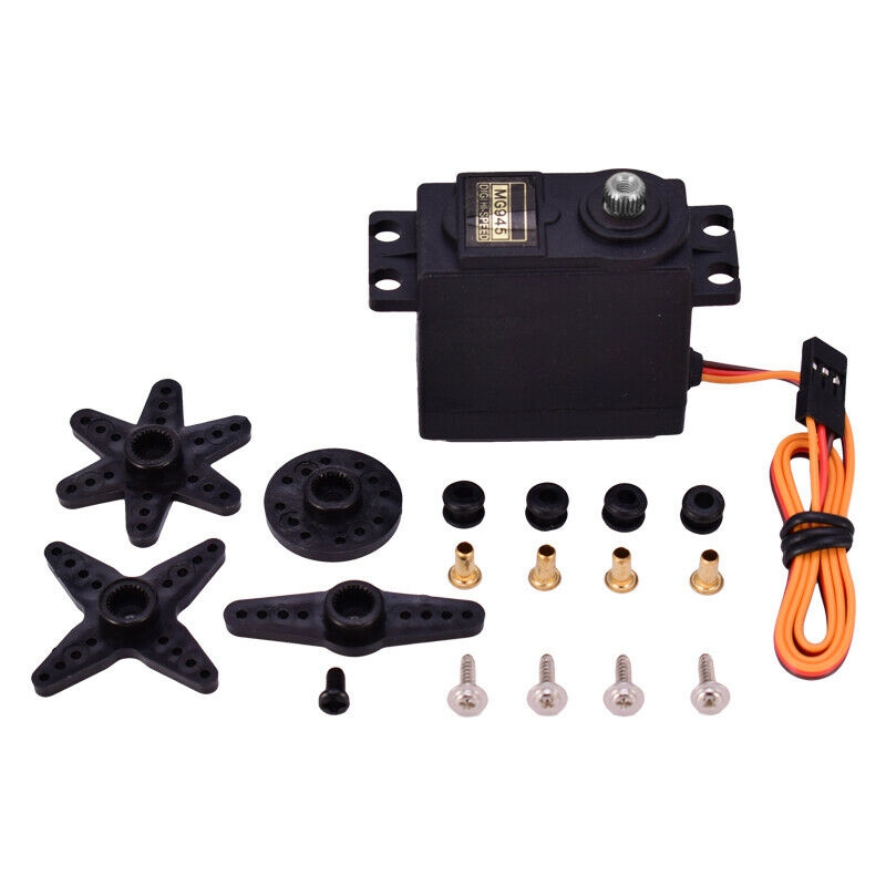

MG945 با ولتاژ کاری 4.8 الی 6.6 ولت ، 12 کیلو گشتاور ، زاویه چرخش 180 درجه‌ای
5
(1 رأی‌دهنده)
4,750,000 ریال
MG945 با ولتاژ کاری 4.8 الی 6.6 ولت و وزن 55 گرمی، 12 کیلو گشتاور ، زاویه چرخش 180 درجه‌ای و سرعت قابل قبولی دارد، لذا برای مصارف مختلفی قابل استفاده است. سروو موتور دنده فلزی MG945 سروو محبوب ربات ها، هواپیماهای مدل، سازندگان قایق و… با گشتاور نهایی ۱۲ کیلوگرم بر سانتیمتر
گشتاور (Torque): حداکثر ۱۲ کیلوگرم‌سانتی‌متر در ولتاژ ۶ ولت .
سرعت عملکرد: ۰.۲۳ ثانیه برای هر ۶۰ درجه در ولتاژ ۴.۸ ولت .
ولتاژ کاری: ۴.۸ تا ۶.۶ ولت.
ابعاد: ۴۰.۷ × ۱۹.۷ × ۴۲.۹ میلی‌متر.
وزن: ۵۵ گرم.
نوع دنده: پلاستیکی.
زاویه چرخش: ۱۸۰ درجه (۹۰ درجه در هر جهت).
دمای عملیاتی: ۰ تا ۵۵ درجه سانتی‌گراد.
کانکتور: JR (مناسب برای Futaba و سایر گیرنده‌ها).
ساخت ربات‌های انسان‌نما.
ساخت بازوهای رباتیکی.
کنترل اهرم‌ها و محورهای متحرک.
مدل‌های رادیوکنترلی مانند هواپیماها و قایق‌ها.
این سروو کاملاً استاندارد بوده و همانند سایر موتورها راه اندازی ساده ای دارد، از نظر فیزیکی کاملاً شبیه MG995 و MG996 طراحی شده است، لذا می توانید بدون نگرانی این سرووها رو با یکدیگر تعویض نمایید.

MG945 Towerpro Digital  Servo 12KG High torque
MG945 is for 1/8 buggy monster and many RC model.
It is low cost of digital servo with export quality and great servo for just about any application.
Weight: 55g
Dimension: 40.7×19.7×42.9mm
Stall torque: 10kg/cm (4.8v); 12kg/cm (6v)
Operating speed: 0.23sec/60degree (4.8v); 0.2sec/60degree (6.0v)
Operating voltage: 4.8 ~ 6.6v
Temperature range: 0- 55deg
Gear Type: plastic gear
Dead band width: 1us
Power Supply: Through External Adapter
servo wire length: 32cm
Servo Plug: JR (Fits JR and Futaba)
servo arms &screws included and fit with Futaba servo arm
It’s universal “S” type connector that fits most receivers, including Futaba, JR, Hitec ,GWS, Cirrus, Blue Bird, Blue Arrow, Corona, Berg, Spektrum.
CE &RoHS approved
We have upgraded our servo gear set and shaft to aluminum 6061-T6.
It is stronger and lighter than copper.
