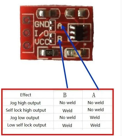

بر روی PCB دو جفت پایه با نام های A و B وجود دارند.با لحیم کردن آن ها در وضعیت های مختلف، می‌توان مد کاری سوئیچ را تغییر داد.
توضیحات مد کاری ماژول
پین های A و B هر دو باز باشند
در این حالت خروجی ماژول در حالت عادی LOW (صفر منطقی) می باشد. با لمس کردن ماژول خروجی HIGH (یک منطقی) می‌شود. زمانی که لمس قطع شود, خروجی دوباره LOW می‌شود.
پین A باز و پین B بسته باشد
در این حالت خروجی ماژول در حالت عادی LOW می باشد. با لمس کردن ماژول خروجی HIGH می‌شود. خروجی تا لمس بعدی HIGH باقی می‌ماند.
پین A بسته و پین B باز باشد
در این حالت خروجی ماژول در حالت عادی HIGH می باشد. با لمس کردن ماژول خروجی LOW می‌شود. زمانی که لمس قطع شود, خروجی دوباره HIGH می‌شود.
پین های A و B هر دو بسته باشند
در این حالت خروجی ماژول در حالت عادی HIGH می باشد. با لمس کردن ماژول خروجی LOW می‌شود. خروجی تا لمس بعدی LOW باقی می‌ماند.
نکته
در حالت عادی ماژول, هر دو پین A و B باز می باشند. یعنی ماژول در مد اول کار می کند که در صورت نیاز طبق توضیحات بالا می توانید مد کاری ان را تغییر دهید.

Trigger Setting Mode
***( 1-> Short; 0-> No Short)
AB = 00: Non-blocking High TTL level output;
AB = 01: High-level auto-lock TTL level;
AB = 10: Low-level non-blocking TTL ouput;
AB = 11: Low-level auto-lock TTL ouput
