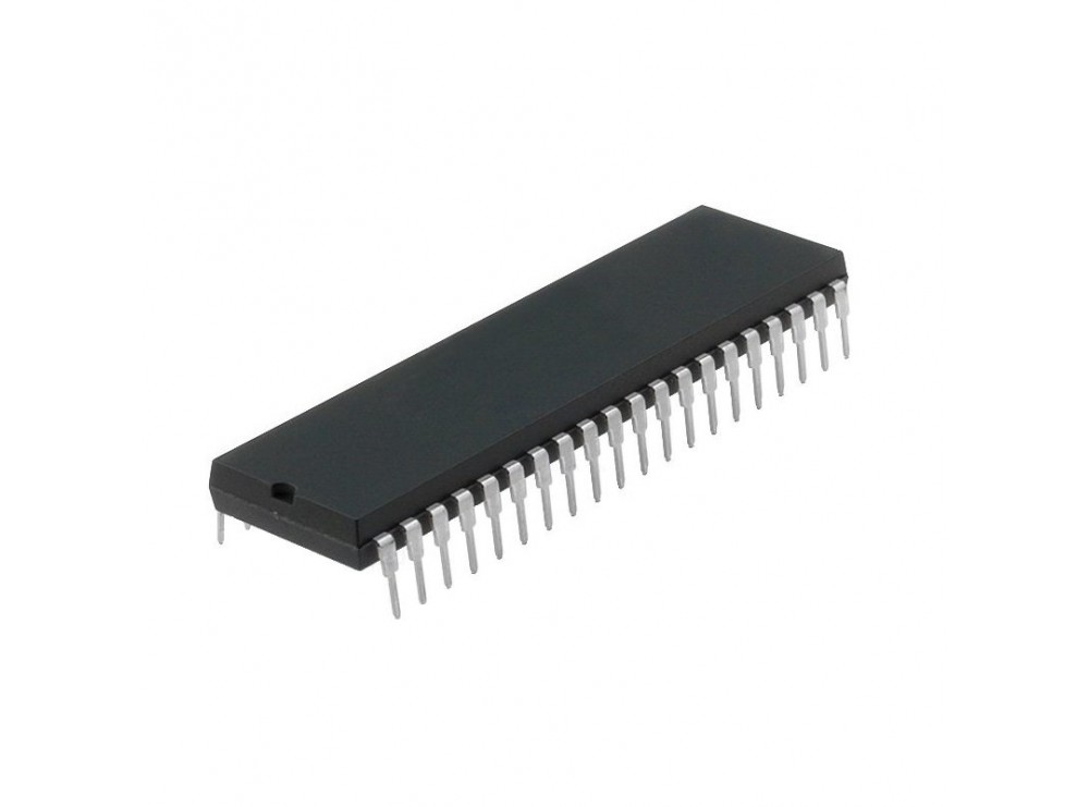

تراشه کنترل سریال AMD 8530H پکیج DIP
کد کالا: 2101015073
آی سی کنترل ارتاباط سریال AMD 8530H
10 x 19-bit SDLC/HDLC frame status FIFO array
a 14-bit SDLC/HDLC frame byte counter
automatic SDLC/HDLC opening flag transmission
automatic SDLC/HDLC Tx Underrun/EOM flag resetting
automatic SDLC/HDLC Tx CRC generator presetting
RTS pin synchronization to closing SDLC/HDLC flag
DTR/REQ deactivation delay significantly reduced
external PCLK to RxC or TxC synchronization requirement eliminated for PCLK divide by- four operation
complete SDLC/HDLC CRC character reception
reduced INT response time
Write data setup time to rise edge of WR requirement eliminated
Write Registers WR3, WR4, WR5, and WR10 made readable

    سلام کاربردش چیه میشه باهاش چیکار کرد
      عرفان عقیلی سلام، تراشه **AMD 8530H** یک کنترلر **ارتباط سریال دو کاناله** است که برای پروتکل‌هایی مثل **RS-232، RS-422، HDLC، SDLC و Bisync** به‌کار می‌رود. این آی‌سی کارهایی مثل تولید Baud Rate، فریم‌بندی دیتا، محاسبه CRC و مدیریت خطا را سخت‌افزاری انجام می‌دهد و در سیستم‌های قدیمی برای اتصال مودم، شبکه‌های داده و ارتباطات صنعتی استفاده می‌شده است.
