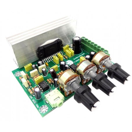

این امپلی فایر بر اساس تراشه پرقدرت TDA7388 با 4 خروجی و 45 وات توان طراحی گشته است. این تراشه یکی از پرکاربردترین تراشه های آمپلی فایر در صنعت خودرو سازی بوده و معمولا به آمپلی فایر اتومبیل معروف می باشد.
این تراشه یک آمپلی فایر قدرت در کلاس AB بوده که دارای شفافیت صدای عالی در بین هم رده های خود می باشد.
برای دریافت اطلاعات بیشتر از تراشه اصلی، پیشنهاد می شود دیتاشیت آن را مطالعه کنید.
تغذیه مورد نیاز آمپلی فایر می تواند بیت 12 تا 24 ولت با حداقل جریان 3 آمپر می باشد.
برای بلندگو نیز می توانید از هر آمپلی فایر بالای 45 وات 4 اهم استفاده نمایید.
  • قابل استفاده در خودرو به عنوان آمپلی فایر خودرو
  • قابلیت اتصال انواع ماژول های بلوتوث صوتی برای افزایش توان صدا
  • ساخت آمپلی فایر خانگی
  • ساخت انواع باکس های صدا
  • و ...
  • جریان مورد نیاز بیت 3 الی 10 آمپر می باشد.
  • بهترین توان خروجی با بلندگو های 4 اهم 45 وات می باشد.
  • جریان مصرفی در هنگام نبود ورودی سیگنال زیر 400 میلی آمپر
  • ولتاژ کاری مدار 10 ولت الی 24 ولت DC می باشد. ( ولتاژ پیشنهادی 12 تا 15 ولت )
  • ورودی صوت بصورت جک 3.5mm استاندارد می باشد .
  • محافظت شده در برابر اضافه بار ، دمای بالا و اتصال کوتاه خروجی ها . (در صورت زیاد بودن زمان اتصال کوتاه، به دستگاه صدمه وارد خواهد شد)
  • فرکانس تقویت این آی سی از 20 هرتز تا 20 کیلوهرتز می باشد .
در صورتی که از لحاظ فضا برای هیتسینگ بزرگ دچار مشکل می شوید، می توانید از یک فن بر روی هیتسینگ استفاده کنید.
