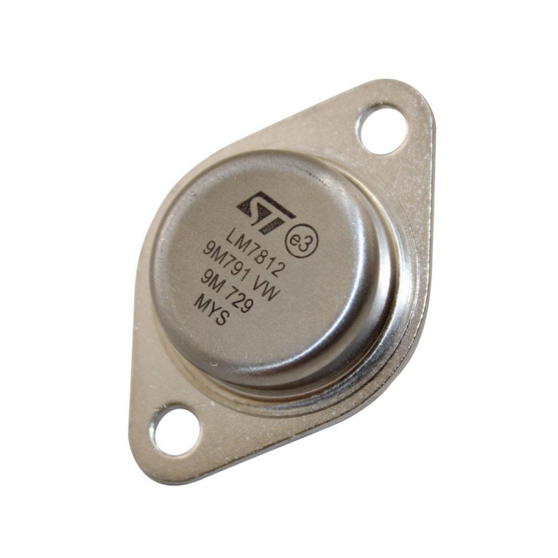

رگولاتور LM78H12K قطعه ای جهت کاهش و تثبیت ولتاژ می باشد. این آی سی میتواند با ولتاژ ورودی تا  35 ولت، در خروجی ولتاژ  تثبیت شده 12 ولت مثبت با جریان 1A می باشد. این رگولاتور دارای حفاظت داخلی در برابر حرارت بالا واتصال کوتاه میباشد.
Output Configuration: Positive
Output Type: Fixed
Number of Regulators: 1
Voltage - Input (Max): 35 V
Voltage - Input (Min): 11.75 V
Voltage - Output (Min/Fixed): 12 V
Current - Output: 1 A
Current - Supply (Max): 7 mA
Mounting Type: Through Hole
Supplier Package: TO-3-2
